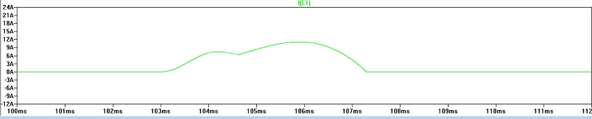

in einem Projekt habe ich die Aufgabe in der Wechselspannungsseite die
Drossel L2 und die Kapazität C2 so zu dimensionieren das möglichst wenig
Oberwellen auftreten.

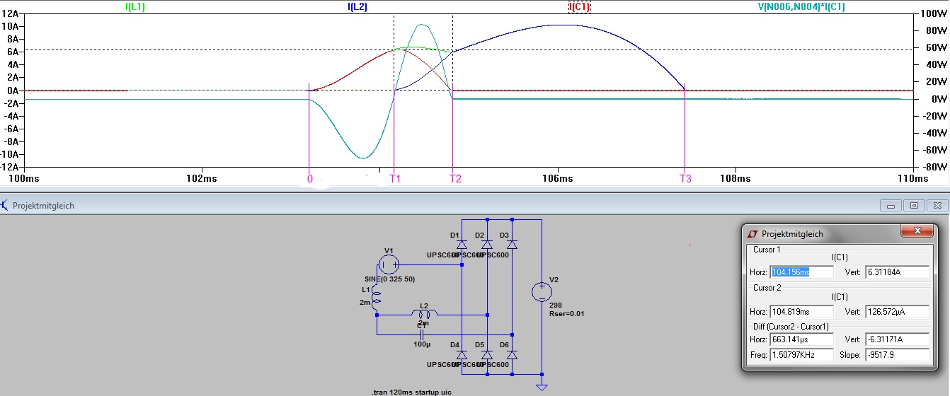

Das ganze habe ich zunächst mit LT Spice simuliert und ein paar
Kombinationen durchgespielt. Anschließend habe ich mir für die
jeweiligen Zeitpunkte wo der Strom durch die Wechselspannungseite fließt
die Netztopologie aufgezeichnet und auch berechnet. Die berechneten
Verläufe passen bis auf ein paar Klinigkeiten mit dem Verlauf in Spice
überein.
Im nächsten Schritt möchte ich die Verläufe möglichst an den Sinus
annähren, woraus ja ein geringerer Oberwellenanteil resultieren
müsste... Vereinfacht ist der Sinus im vorderen und hinteren drittel
(positive halbwelle betrachtet) ja ungefähr gleich einem normalen
linearen Anstieg.
Mit Mathematica habe ich dann versucht die Verläufe (bzw das Integral
zwischen berechneten verlauf über DGLs und vereinfachten linearen
Anstieg)zu berechnen und hab ein wenig die Werte für L2 und C2 variiert
um auszutesten in welcher Konfiguration es sich dem ganzen annährt.
Mit Saugkreis etc. komme ich an dieser Stelle ja nicht wirklich weiter,
ich muss den Weg über die DGLs gehen... Hat sonst noch jemand Ratschläge
bezüglich Dimensionierung von L2 und C2 mit dem Ziel die Oberwellen
möglichst zu reduzieren?
Die Funktion der Schaltung habe ich soweit analysiert, bin über jede
hilfreiche Information sehr dankbar.
PS: Ich habe ein Bild der Schaltung in Spice eingefügt und dem
Stromverlauf auf der Wechselspannungsseite ( grüner verlauf ) und ein
Bild wo die markanten Schaltzeitpunkte dargestellt sind ( prinzipell von
0 bis T1: Strom fließt nur über C2, zwischen T1 und T2: Strom über C2
und L2; und zwischen T2 und T3: Strom nur über L2).
