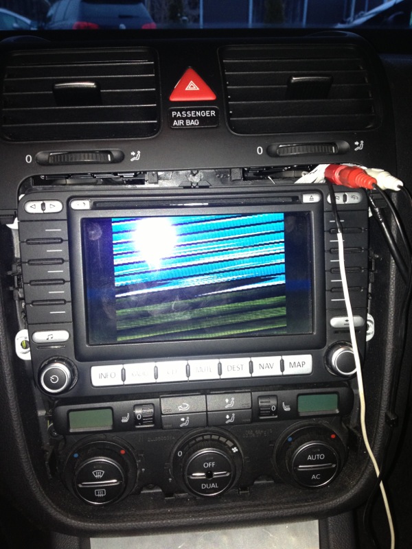

Mein Autoradio hat einen RGB (c sync) Eingang. Er arbeitet mit dem PAL
oder NTSC Standart (ist umschaltbar).

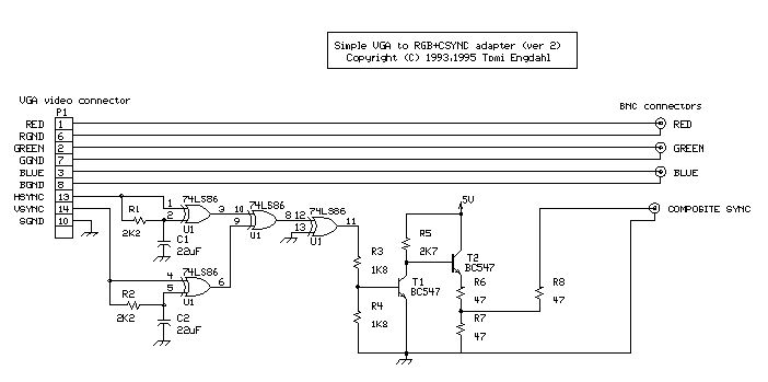

Nun wollte ich ein VGA Signal auf das Display schicken. Da das VGA Kabel
ein getrenntes Horizontal und Vertikal Signal bekommt, hab ich einen
kleinen Wandler gebaut. Den Plan hab ich aus dem Internet.
Leider weiß ich nicht mit welcher Herz zahl und Auflösung der Display
läuft...

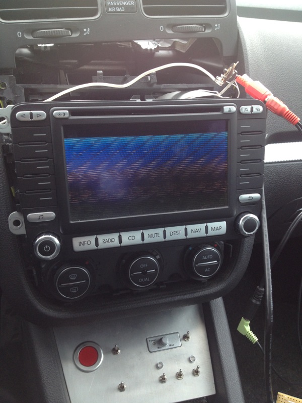

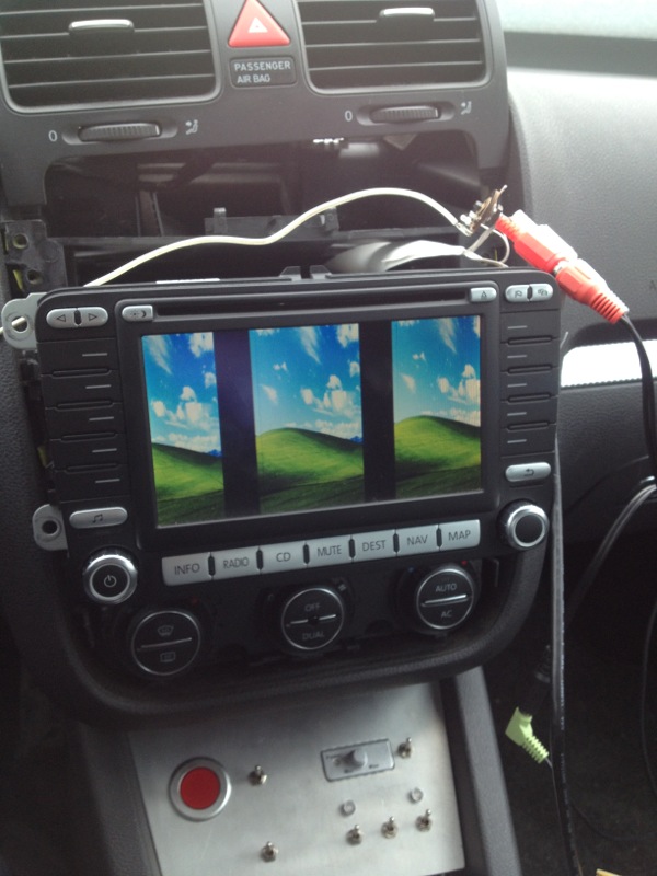

Das Problem ist, dass das Bild nicht richtig übertragen wird. Bei einer
Auflösung von 1024 x 768 hab ich den Desktop 3 mal auf dem Bildschirm.
Also Höhe würde stimmen, aber die Breite nicht.
Stelle ich die Auflösung niedriger ein, schaltet er die 5 Volt auf den
Synchronisations Kanälen ab. Sprich der Wandler arbeitet nicht richtig.
Ich hab dann mal 5V an den Transistor gelegt, hat aber auch nicht viel
gebracht.
Ich hab schon einiges ausprobiert (Auflösung, Herz...) aber ich komm
nicht auf den Fehler
Gibt es einen Verstärker um die 2 Signal auf 5 V anzuhaben?
Habt ihr eine Idee an was es liegen könnte?
Vielen Dank! Grüße Stefan

So in der Art. Der VGA Ausgang von Laptops gibt bei einer größeren
Auflösung wie 1024x768 am H und V-Sync das Signal + eine Spannung 5 Volt
raus. Ist die Auflösung niedriger eingestellt, schickt es nur das Signal
raus ohne die 5V

Hallo Reinhard, der Sinn des Wandlers ist nicht die Auflösung zu ändern,
die stell ich am PC ein. Der Wandler soll nur das H und V Sync Signal zu
einem C-Sync Signal (Composite-Syncronisations-Signal) wandeln

Ja, es synchronisiert offensichtlich auf jede dritte Zeile, d.h.
innerhalb einer Zeile des Displays laufen drei Zeilen auf der
Grafikkarte ab.
XGA:
768 Zeilen * 60Hz Bildfrequenz = 46kHz Zeilenfrequenz
NTSC:
525 Zeilen * 30Hz (Voll-)Bildfrequenz = 15.5kHz Zeilenfrequenz
Paßt also, ziemlich genau das Dreifache.

Hab den Fehler bei niedriger Auflösung gefunden.
Die Grafikkarte schaltet die 5V auf dem HSync ab. Hab jetzt direkt auf
den IC 5V und das Ergebnis ist, bei jeder Auflösung ein Synchronisiertes
Bild, aber immer noch 3 fach in der Horizontalen...
Ist es möglich über ein bestimmten Baustein nur jedes dritte H Sync
Signal durch zu geben?
