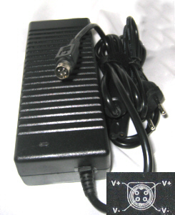

Werte Kollegen,
bin auf der Suche nach der Bezeichnung des Steckers für das
Laptopnetzteil. Die Pins sind nicht im Quadrat sondern im Trapez
angeordnet. Auf dem zweiten Bild sieht man die Buchse, die Gott sei Dank
heile geblieben ist ;-)
Vielen Dank!
Karel
#3119861
Ist keine DIN Buchse. ( Sowas wird nirgends mehr verbaut, ist eher ein
Relikt aus den 70er Jahren... )
Die Buchse sieht einer "S-Video" Buchse sehr ähnlich, passt aber auch
nicht ganz.
Könnte sein, dass es eine spezielle Verbindung ist ( custom made ), die
man nicht als "Normteil" irgendwo kaufen kann.

OP #3119886
Hallo Rolli,
Du hast Recht. Gerade um diese Angaben habe ich meinen Kumpel, für den
ich das Ganze Gedöns betreibe, gebeten. Und leider nicht bekommen.
@Urmel: Danke, ich glaube, dass die Richtung stimmt. Wenn heute keine
genaueren Vorschläge kommen, werde ich mich dort "einlesen".
Karel
Gast #3119893
Hi Brauchst du ein neues Netzteil oder nur ein Kabel?
Diese Buchsen weden immernoch im Embedded PC Bereich verwendet.
Wenn du willst, kann ich mal bei unserem Zulieferer anrufen und nach der
genauen bezeichnung fragen.
OP #3124424
Steckerbezeichnung gefunden! Den Thread kann man jetzt schliessen.
Er heisst Mini DIN POWER.
Gibts unter diesen Bezeichnungen:
KPPX-4P bei Kycon
oder MDP-402-4P
oder auch MULTICOMP - PM4490002-A05
Zu Kaufen bei uns zB. bei Farnell.
Danke an Rene für den Hinweis, dass der Stecker im Embedded Bereich
verwendet wird!
