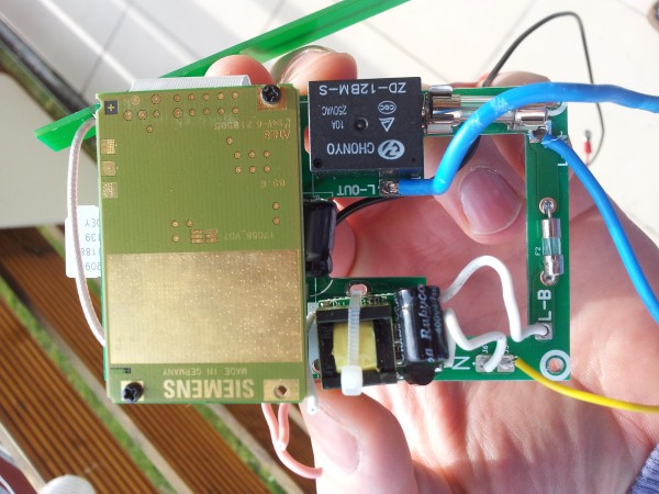

Hallo Community.
Ich habe ein kleines Problem.
Ich habe mir einen GSM Schalter gekauft, welcher auf 220 Volt läuft.
jetzt möchte ich diesen aber in meinem Auto verbauen für meine
Standheizung.
Die Technik auf der Platine die für die Stromversorgung zuständig ist
und 12 Volt liefert, habe ich durchgeknipst und direkt 12 V angelegt.
Das ganze funktioniert jetzt auch. Ich kann sms senden und sehe wie es
schaltet, durch die LED

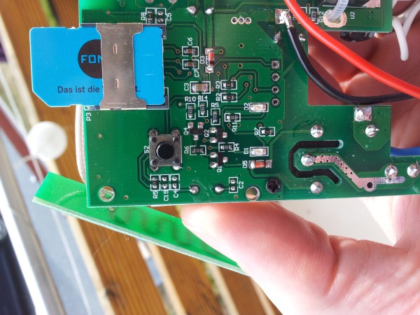

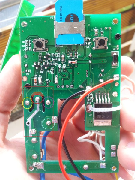

Nur mit dem Relais habe ich ein Problem.
Kann mir vielleicht jemand von euch, an Hand der Bilder erklären wie
dieses Relais funktioniert?
Wirklich meßbare Ergebnisse konnte ich mit dem Multimeter nicht
erzielen.
Ich habe die Lötstellen des Relais farblich gekenzeichnet in den
Bildern.
Sollte ich im falschen Forum gepostet haben, bitte ich schon mal im
Vorraus um Entschuldigung, aber ich habe nicht die große Ahnung von
solchen Dingen.
Gruß Maik
Edit
Oder sind solche Relais lastabhängig?
So das es erst schaltet wenn etwas angeschlossen ist.

Den GSM Schalter habe ich aus Hongkong, da dieser nur 30 Euro gekostet
hat.
Ich habe auch schon mal einen Thread gesehen, wo jemand das auch gemacht
hat.
Nur ich Depp habe mir den Link nicht abgespeichert.
Also gehen muss das. ich weiss nur nicht ob derjenige das relais
umgebaut hat.
Also auf ROT und HELLGRUEN ist kein Durchgang, auch nicht wenn die
Status LED geschaltet anzeigt.
AUF GELB und LILA ist gegen Masse gemessen, beides mal 12 Volt
vorhanden.
Wenn man beide zusammen misst, erkenne ich nur 0,01 Volt wenn es
schaltet.
Leider kann man das Relais auch nicht wirklich googlen, da dann nur
chinesisch kommt.
Gibt es denn Relais für solche Platinen, welche einfach nur schalten
ohne Last

Also zwischen gelb und lila ist ne Freilaufdiode. Das kann nur die
Relaisspule sein und spricht für ein "normales" Relais, nicht für solid
State.
Die anderen Kontakte sind wie gesagt die Last-Kontakte. Rot ist quasi
die Mitte, weiß der Schließer und auf der gegenüberliegenden Seite ist
ein leeres Bohrloch für wohl einen Öffner-Kontakt, den das Relais aber
nicht hat.
Ist eigentlich eine sehr übliche Beschaltung und ein übliches Relais.
Wenn du bei gelb und lila beides mal 12V misst und zwischen rot und weiß
keinen Durchgang, dann kann da was nicht stimmen.
Sind die 12V verpolt irgendwo?
Versuche mal die beiden Leitungen von gelb und lila weiter zu verfolgen.
Irgendwo muss da ein Transistor oder so sein. Und eine Seite muss
irgendwann mal gegen GND gehen und die andere gegen VSS.
Gruß Joachim

So danke euch allen.
Ich habe das Modul wieder auf 220 Volt umgebaut und einfach einen
Verbraucher dran geklemmt. Das Relais schaltet genau so wenig wie
vorher.
Es scheint wohl defekt zu sein.
Dazu habe ich es gerade noch ganz geschrottet. Ich wollte einfach mal
messen wie viel Spannung auf den einzelnen Bauteilen ist und plötzlich
war es dunkel.
Aber normaler Weise kann man doch nichts kaputt machen, wenn man den
Spannungswandler ( Das Teil mit dem kabelbinder ) abklemmt und einfach
12 volt direkt drauf gibt. Das Modul an sich lief ja auch und auf dem
Spannungswandler steht 12 Volt und auch + & -
Oder?
Gruß Maik
