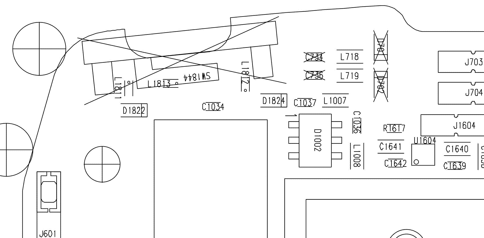

Hallo, benötige Eure Hilfe
Ich habe beim Austausch des LCD's bei nem Blackberry 9700 leider ein
Bauteil abgebrochen, nun ist nur noch ein schwarzer Krümel über.
Lt. Schmatik (links/oben)soll das ein "D1822" sein.
Die Lötpads haben den Abstand eines SMD-Bauteils Größe 0402
Leider find ich kein Datenblatt mit der Bezeichnung.
Das ist wohl eine Diode?
Welchen Nennwert?
Bin für Hilfe Dankbar.
Markus
OP Persönliche Seite
Hab die Spezifikation gefunden (bei 1822 handelte es sich lediglich um
die Bauteilnummer welche ich nach weiteren Recherchen nun in der
Bauteilliste gefunden habe).
Nur noch eine Frage zum einlöten:
Es handelt sich dabei um die
 ESD8V0R1B-02LRH
welche lt. Datenblatt einen Strich an der Kathode hat.
Ist demnach der Strich gleichbedeutend mit dem Strich zwischen den
zweien (sh. Bild), die Kathode also rechts?
