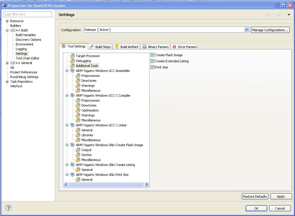

Moin,
ich bräuchte Hilfe zum Release vom Quellcode.
Debug funktioniert prima....nach langer Arbeit.
Nun möchte ich die Hex-File aufspielen, bekomme aber definitiv keine
heraus.
Ich vermute den Fehler in den Settings, da mir auch kein Listing und
keine Codegröße angezeigt wird.
WARUUUUUUM übernimmt Eclipse nicht diese Settings(grüne Häkchen) für
Yagarto?
Danke.
>Yagarto?
Ist bei mir auch schon passiert. Das liegt wohl am ARM Plugin.
Ich hab den Verdacht das wenn man die Häkchen einmal weggemacht
hat diese dann für immer ignoriert werden.
Vergiss die grünen Häkchen.
Mach dir ne Batchdatei die das erledigt und trag sie unter
Build Steps bei "Postbuild"? ein.
