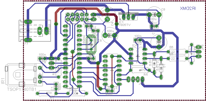

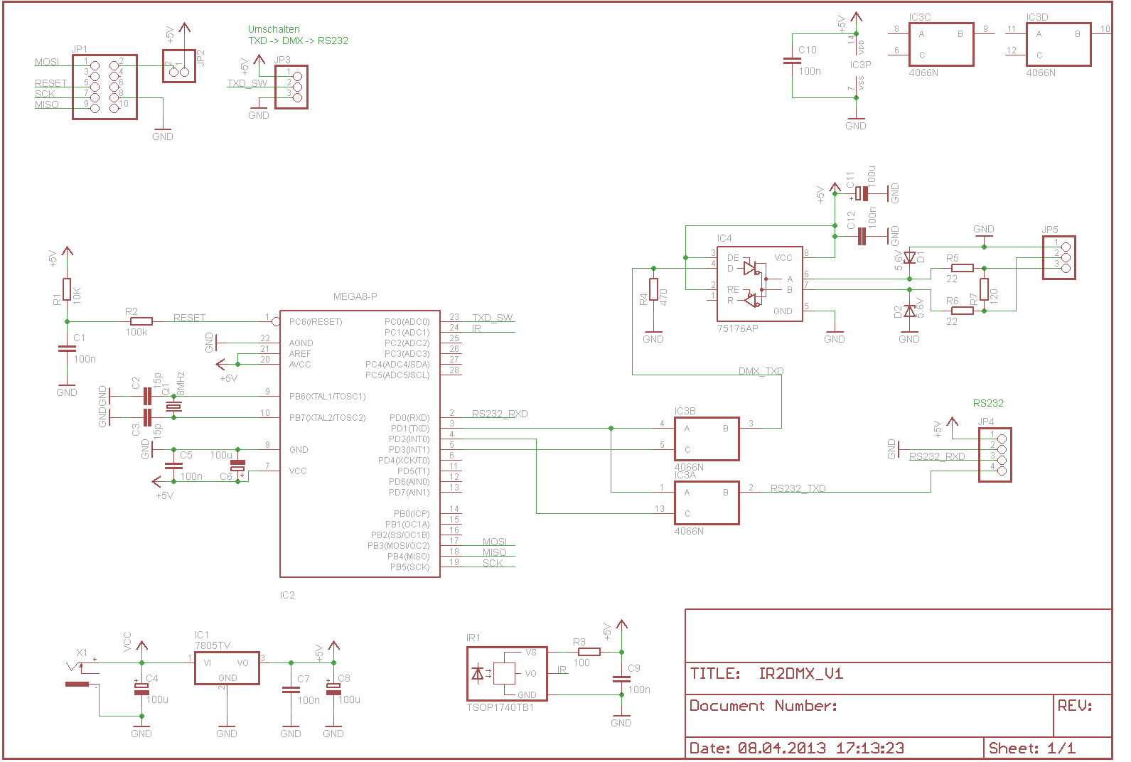

ich bin gerade dabei, eine Schaltung zu entwerfen um Signale von einer
IR Fernbedienung in ein DMX Signal zu wandeln. Außerdem möchte ich zu
Debug und Testzwecken den UART nutzen.
Das IR Signal möchte ich mittels IRMP auswerten, daraus das DMX Signal
erzeugen und über TXD senden.
Außerdem möchte ich zu Testzwecken auch über UART Daten zum Controller
senden, um daraus ein DMX Signal zu erzeugen.
Bevor ich das IR Signal verwenden kann, muss ich die Signale der
Fernbedienung erst scannen und über den UART ausgeben. Daher der 4066.
Den 4066 möchte ich per Software schalten. Die Umschaltung könnte z.B.
über den Pegel von JP3 erfolgen.
Einen Teil der Schaltung habe ich dem DMX512 Projekt entnommen. Siehe
Anhang.
Meine Frage: Sind der Schaltplan und das Layout OK? Was muss geändert
werden? Was kann verbessert werden?
Gruß Jan

Danke Michael,
C6,8,11 habe ich rausgenommen und die Eingänge des 4066 auf GND gelegt.
Den R2 hatte ich zum Schutz meines Programmers eingebaut, sicher würden
auch 1k reichen.
Das mit den vielen Vias habe ich gemacht, damit ich nicht unter den ICs/
Kondensatoren, etc. löten muss (Handbestückung).
Masse vom Regler: Das Polygon fehlt auf meinem png. Die dann gut
angeschlossen.
Die 5V Leitung habe ich nicht von der Topseite an den Controller
geführt, da ich hier wieder von oben unter dem IC Sockel löten müsste.
Beiden angesprochenen Leitungen habe ich so gelassen. Ich lasse die
Leiterkarte bei uns an der Fachhochschule fräsen, das Material ist dort
so oder so 2Seitig. Deshalb habe ich nicht noch einmal Zeit investiert,
das Top Layer weg zu bekommen.
