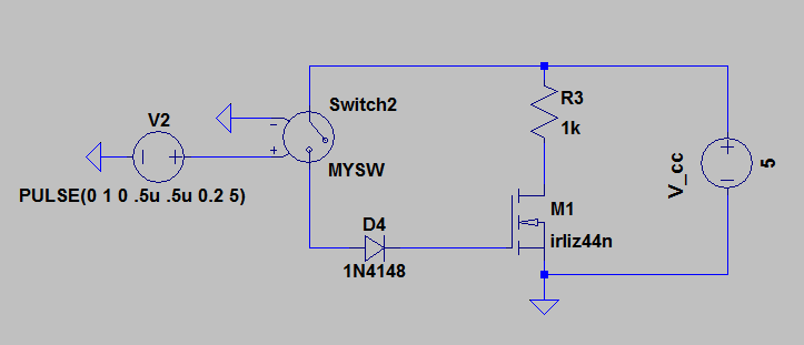

Hallo
ich habe folgende Schaltung aufgebaut und möchte nun mit dem MOSFET R3
schalten. Das Problem ist die Diode, die ich jedoch benötige ,denn an
dem Netz hinter der Diode führe ich 3 Netze zusammen (2 aus µC's und
eines von einem realen Taster) und ich möchte den Strom dort nicht hin
fließen haben :) Zum Taster nicht wegen Verlusten, und zum µC natürlich
auch nicht.
Die Frage ist, ob es nicht eine Lösung gibt, das Potential hinter der
Diode beim Abschalten nach Ground abzuleiten. Die einzige Lösung die ich
mir ausdenken konnte war ein weiterer Transistor/Mosfet, der beim
Ausschalten kurz angeschaltet wird, um die Spannung abfließen zu lassen.
Gruß,
 Jens

OP #3123039
Ok habe es erst jetzt verstanden, also der Widerstand ist ungewünshct,
da ich dann ständig einen Stromfluss habe, der die Batterie leert. Wenn
ich den Widerstand zu groß mache, dann ist er wiederum zu langsam.

#3123340
HI,
Wo soll denn da ein strom fließen wenn du hinter der Diode einen
Widerstand machst aber deinen uc ausschaltest und der schalter geöffnet
ist?
Abgesehen davon wirst du den Stromfluss bei 1Mohm o.ä. schon noch
verkraften ;) (Er fließt ja nur wenn du den FET eh einschaltest).
P.s. Wenn ich das gerade richtig im Kopf habe MUSS zumindest theoretisch
sowieso ein Widerstand nach Masse zwischen Gate und der Diode weil ein
Leckstrom aus dem FET sonst nicht abfließen könnte und dein Gate
auflädt. Aber da bin ich kein Expterte. In der Realität geht es vllt.
auch trotzdem ohne R.
Gast #3123917
Also wenn der Widerstand zwischen G und S ist und der MOSFET
ausgeschaltet ist wenn UGS 0 ist fliesst welcher Strom durch den
Widerstand?
Ohm'sches Gesetz Jungs, Grundlagen. Übrigens muss man eine Auto Powed
Off Schaltung nicht mühsam selbst entwickeln, die kann man abgucken.
Strom im eingeschalteten Zustand brauchen alle, aber selbst der
Reststrom eines ausgeschalteten Transistors kann grösser sein als der
Strom durch Widerstände.
