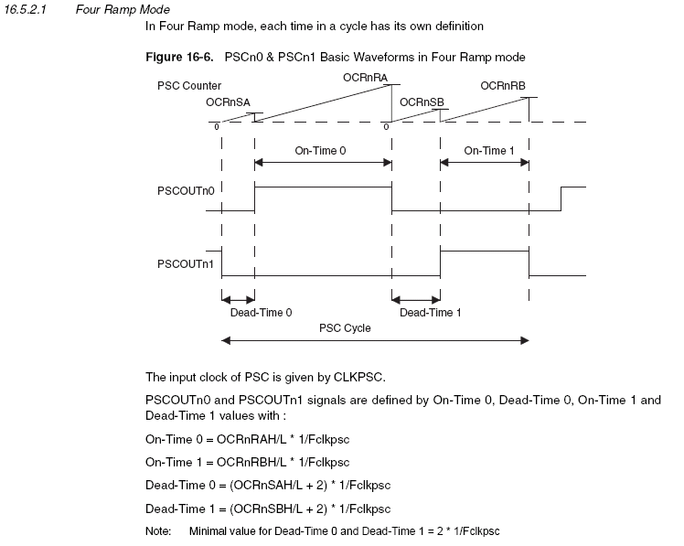

habe hier das Datenblatt vom AT90PWM2.. und das dazugehörige PSC
Cookbook von Atmel vor mir liegen.
Ich würde gerne mit den PSC-Ausgängen
PSCOUT00
PSCOUT01
PSCOUT10
eine RGB-LED dimmen. Dabei sollen die genannten Ausgänge als "ganz
normale" PWM-Kanäle fungieren.
Im Datenblatt und im Cookbook finden sich verschiedene Rampenmodi, bei
denen allerdings PSCOUTn1 immer von PSCOUTn0 abhängt, also nicht frei
zur PWM-Ausgabe konfigurierbar ist.
Angeblich soll es aber möglich sein, PSCOUTn0 und PSCOUTn1 unabhängig
von einander zu benutzen, wenn man auf die Deadtime verzichtet.
Dazu finde ich aber weder im Datenblatt, noch im Cookbook weitere
Hinweise.
Kennt sich jemand näher mit dem PSC des AT90PWM aus und kann einen
weiterführenden Hinweis geben?

Hier noch zur Verdeutlichung ein Auszug aus dem Datenblatt zum
Four-Ramp-Mode.
Man sieht, dass auf diese Weise keine zwei autonomen PWM-Kanäle
generiert werden können.
Die Rampen-Modi sind vor allem für die Ansteuerung von Motoren über
Halbbrücken u.ä. gedacht.
Dann gibt es noch einen "Enhanced Resolution Mode" zur Steuerung von
Lampen via "Flank Width Modulation" (= Pulsfrequenzmodulation?).
Was mir vorschwebt, ist eine ganz normale PWM-Ausgabe über den PSC ohne
Deadtime, Fractional Divider o.ä. ...

Oder mal anders herum gefragt, kann es sein, dass die PSC-Kanal-Pärchen
vom AT90PWM2
PSCOUTn0
PSCOUTn1
(n = 0 oder 1)
immer intern miteinander verkettet sind und dass eine von einander
unabhängige PWM-Ausgabe gar nicht möglich ist???

Ich glaub das habe ich mal dadurch gelöst, dass ich im "One Ramp Mode"
die Register OCR0RA und OCR0RB als Periodenwert benutzt habe. Also beide
mit demselben Wert für die Periode des PWM Signals beschrieben.
Dadurch schalten beide Ausgänge gemeinsam aus. Unabhängig voneinander
eingeschaltet wurden sie mit unterschiedlichen Werten in OCR0SA und
OCR0SB.
Bin mir aber nicht mehr ganz sicher.
