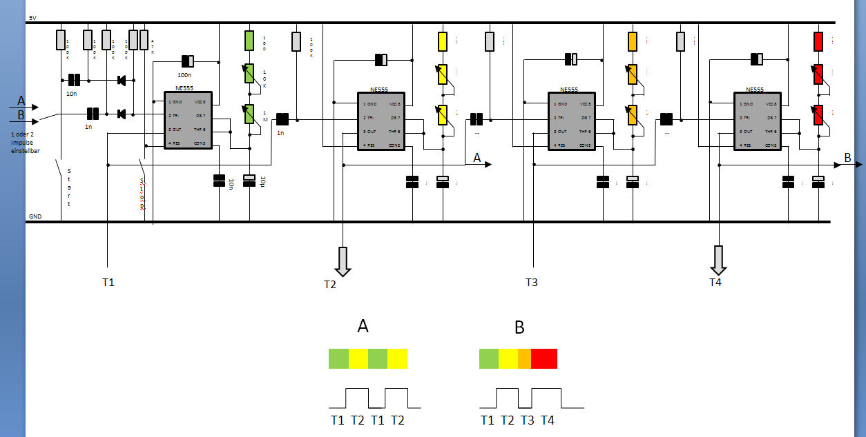

ich wollte einen Rechteckgenerator mit NE555 realisieren, der Knackpunkt
ist das Puls/Pausen einstellbar sein sollen, und zwar für den ersten und
den zweiten Puls getrennt.
Mit µC zu arbeiten ist hier derzeit nicht möglich und mit der
programmierung auch zu aufwändig, daher dacht ich an eine
Fotschalteautomatik mit NE555 bei denen jeweils die Zeit per RC-Glieder
zwischen 1µs und 10s variiert werden kann.
Könnte sich jemand mal meine Skizze anschauen und mir sagen ob es so
funktioniert könnte bzw was falsch ist oder geändert werden müsste ?
die 4 Stufen sind identisch aufgebaut, als Komponenten dachte ich an:
R1 = 100K
R2 = 100K
R3 = 47K
R4 = 100
R5 = 1K Poti
R6 = 1M Poti
C1 = 100n
C2 = 10n
C3 = 10µ
Ich wär euch echt dankbar

Man unterschätze nicht den Aufwand von Analogschaltungen.
>R4 = 100
>R5 = 1K Poti
>R6 = 1M Poti
"Zwischen 1 µs und 10 s" ist ein Bereich über stolze sieben
Zehnerpotenzen, aber 100 Ω bis 1001100 Ω (= 1MΩ + 1KΩ + 100Ω)
entsprechen nur rund vier Zehnerpotenzen - wie passt das zusammen?
Wenn die ganze Chose am Schluss ungefähr so bedienbar sein soll, wie Du
Dir das wahrscheinlich vorstellst, also ohne ein Verhalten derart, dass
ein winziges Wackeln am Poti-Einstellknopf eine Pulsdauer von z. B. 9 µs
nach 452 µs verändert ohne jede Chance, dazwischen noch was feintunen zu
können, dann wirst Du nicht umhinkommen, jedem RC-Glied eine sinnvolle
Anzahl (sieben?) über Stufenschalter selektierbare Kondensatoren zu
spendieren. Sonst wird das Einstellen ein Glückspiel sein - von etwaiger
Reproduzierbarkeit der Pulsdauern (falls das eine Rolle spielt) ganz zu
schweigen.
Tip: Machs mit nem µC - es wird unterm Strich einfacher sein.

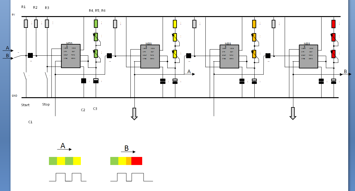

bei den Zeiten hab ich mich allerdings verschrieben, ich dachte an
1ms-10s.
Da der Starttaster aber einen Kurzschluss von A,B bauen wird hab ich
nochmal umgebaut
was haltet ihr davon ?

Also Dynamikumfang 1:10^4. Find ich immer noch viel um das mit nur je
einem Kondensator und zwei Potis zu realisieren. Ich würds mit je einem
Vierfach-Umschalter, der einen von vier Cs auswählt (10 n, 100 n, 1 µ,
10 µ) und nur je einem Poti für die Feineinstellung versuchen. Das käme
auch dem Bereich der Ladeströme zugute; sie würden dann nur um den
Faktor 10 schwanken, statt um den Faktor 10^4. So wie es jetzt ist, hast
Du ja bei ner Frequenz von 1 kHz Ströme von immerhin max. 5 V/100 Ohm =
50 mA. Gut, wenn Du eine Spannungsquelle hast, der das nichts ausmacht.
Ob die Schaltung genau so funktioniert, kann ich Dir nicht sagen. Man
kann sowas aber auch erstmal auf dem PC simulieren, z. B. mit LTspice.
Noch was: Wie erreichst Du, dass beim Drücken der Starttaste alle
Kondensatoren vollständig entladen sind? Das müssen sie sein, sonst
bekommst Du falsche Pulsdauern. Hast Du das in der Schaltung schon
berücksichtigt?
hmm, naja das mit den Strömen ist weniger das Problem. Die Schaltung
soll experminentweise an Ausgang A und B zwei Unterschiedliche
Transistoren schalten die wiederum 7-10A Last schalten. Das verwendete
Netzteil ist also sowieso überdimensioniert, da kommt es auf 50mA nicht
an.
Aber das mit dem entladen der Kondensatoren stutzt mich etwas. Ich hab
mir als Grtundlage die "Fotschalteautomatik mit NE555"
http://www.ne555.at/timer-ic-ne555/grundschaltungen/36-monoflop-reihe-fortschalteautomatik-.html
ausgesucht.
Aber da sind die Kondensatoren auch so angeordnet. Bin mir nicht sicher
wie die da sicherstellen das sie entladen sind.
>Bin mir nicht sicher wie die da sicherstellen das sie entladen sind.
Entwarnung meinerseits: Sie werden über den DISCH-Pin des NE555 entladen
und sind nach dem vollständigen Durchlaufen der Kette alle komplett
leer.
Ich denke, die besten Antworten auf alle noch offenen Fragen kannst Du
einfach mit einem realen Testaufbau bekommen. Du wirst dann schnell
merken, ob diese Schaltung Deinen Anforderungen genügt.
