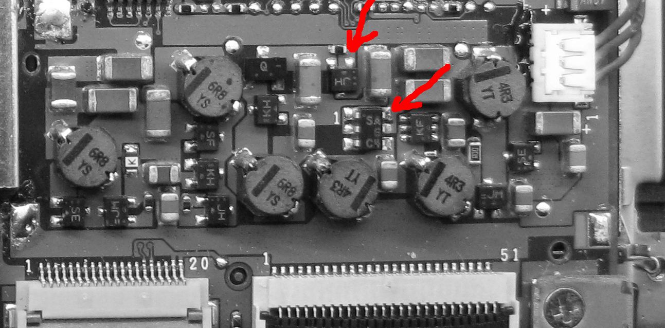

Hi!
Ich bin auf der Suche nach zwei Bauteilen. Beide sind in einer EOS 350d
verbaut. Sind vermutlich für den Step-up auf 14V zuständig (TFT
Beleuchtung defekt).
Ich habe mal ein Foto angehängt.
Bauteil 1
hat 3 Pins, ein kleines Dreieck als Logo (?) und die Bezeichnung JH und
3 kleine Punkte an der Seite. Vermutlich Mosfet oder Transistor.
Irgendeinen Tipp wo ich da suchen kann?
Das ist unten nochmal verbaut, mit dem Ohmmeter messe
ich bei beiden andere Werte. Bei der Seite mit zwei Pins beim unteren
0,4Ohm und 10kOhm, beim oberen immer 44kOhm (im eingebauten Zustand).
Da stimmt was nicht.
Bauteil 2
hat 6 Pins, Bezeichnung
SA
 B
C4
Vermutlich Step-Up controller ?!
Danke & Gruss,
Simon

Es gibt den 308 wohl auch als MCH308 (auch mit JH). Ist aber nur ein
anderes Gehäuse.
Wie hast Du danach gesucht? Bei Sanyo auf der Seite ist das sehr
mühselig und da ist auch nicht alles gelistet..
Momentan suche ich noch den 6pinner rechts mit KF drauf.
Zum Verständnis was da sonst noch so passiert evtl noch die beiden SF
und SE Bauteile.
Ich denke die sind alle von Sanyo.
KH sind die MCP3408 (N Kanal FET).
Ich glaub ich muss mir mal den Schaltplan rekonstruieren. Ganz schlau
geworden bin ich daraus noch nicht. Irgendwas geht da schief. Es sollten
irgendwo 14V erzeugt werden, die finde ich aber nicht.
Gruss,
Simon

Eine meiner ersten Anlaufstellen ist die Seite von OE5VLL, Erwin Hackl:
http://www.marking.at/liste/
Die Hersteller neigen dazu, obsolete BE sofort von ihrer Website zu
entfernen. DB nicht mehr ganz taufrischer Bauelemente speichere ich
daher bei mir auch lokal.
Genauso gibt es auch keinen Zusammenhang mehr zwischen BE-Bezeichner und
dem Namen des DB.
