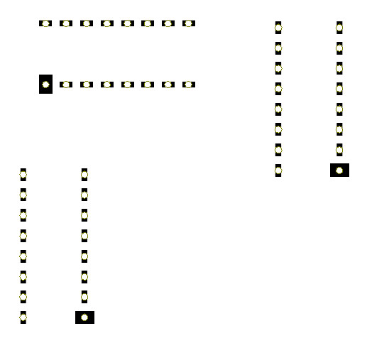

ich verzweifele hier langsam am KiCAD unter Linux, weil die Ausdrucke
meiner Layouts immer reichlich verzerrte Footprints aufweisen.
Eigentlich will ich damit auf Folie lasern, aber so kann ich das
vergessen. Ich muss deswegen immer wieder meine alte Windows-Morchel
ausgraben und dort KiCAD starten. Dort habe ich die Probleme nicht, nur
unter Linux.
Worum geht's? Also: Ich starte unter KiCAD direkt den PCB-Layouter, ohne
Schaltplan und so. Dann gehe ich auf die Ebene "Platinenumrisse" und
zeichne einen 100x160mm großen Rahmen. In diesen Rahmen platziere ich
senkrecht und waagerecht Footprints vom Typ DIP-16_300_ELL, eigentlich
nichts außergewöhnliches, will ich meinen.
Und dieses Layout will ich nun drucken. Druckmenü auf, Kupferlagen:
Rückseite, Technische Lagen: Platinenumrisse, Maßstab 1 fach exakt und
realer Bohrdurchmesser. Druckausgabe auf PDF (alles andere sieht
identisch aus). Dann starte ich xpdf oder Acrobat oder Druckvorschau
oder was auch immer, und das Ergebnis sieht aus, wie das angehängte
Bild. Die einstmals elliptischen Pins sind jetzt rechteckig abgekaut.
Bei Vias wirds noch schlimmer: Da bleibt kaum noch Fleisch drum herum
und die Bohrung ist auch nicht mehr mittig.
Ich habe drei verschiedene GNU/Linux Systeme und das Verhalten ist auf
allen dreien identisch. Nur das Windows-KiCAD verhält sich korrekt.
Übersehe ich hier noch eine triviale Einstellung?
Vielen Dank für eure Hilfe im Voraus
Hennes
ich hatte auch schon gelegentlich meinen Ärger beim Drucken oder
PDF/PS-Export. Ich habe die besten Ergebnisse beim Umweg über SVG
gemacht - Export in SVG und entweder aus Inkscape drucken oder über
Inkscape eine Konvertierung in PDF vornehmen:
inkscape -z -A "ziel.pdf" "exportierte-svg-datei.svg"
Vielleicht hilft dir das ja auch ...
Das Drucken unter KiCAD mit PDF Ausgabe hat auch bei mir einen Fehler
sowohl Schaltpläne (verzerrte Schrift usw.) als auch PCB Layouts.
Versuchs mal mit "Plotten" als Postscript oder SVG. Ich bevorzuge
Postscript das lässt sich genauso einfach handhaben wie PDF (Ubuntu
12.10).

Hallo
danke für eure schnellen Antworten. Tatsächlich funktioniert es mit
Plotten nach PostScript ganz hervorragend. Und mittels convert kann ich
das erzeugte PostScript Dokument nun wieder nach PDF oder PNG wandeln
oder auch direkt drucken. Und, jawohl: Die Footprints stimmen nun.
Vielen Dank
Hennes
Ich hatte ebenfalls Erfolg mit dem Plotten als PS und dann drucken.
Aufpassen darf man, das man es nicht aus Versehen als US LETTER an den
Drucker schickt, sonst passen nachher die Bauteile nicht in die
Bohrungen.
