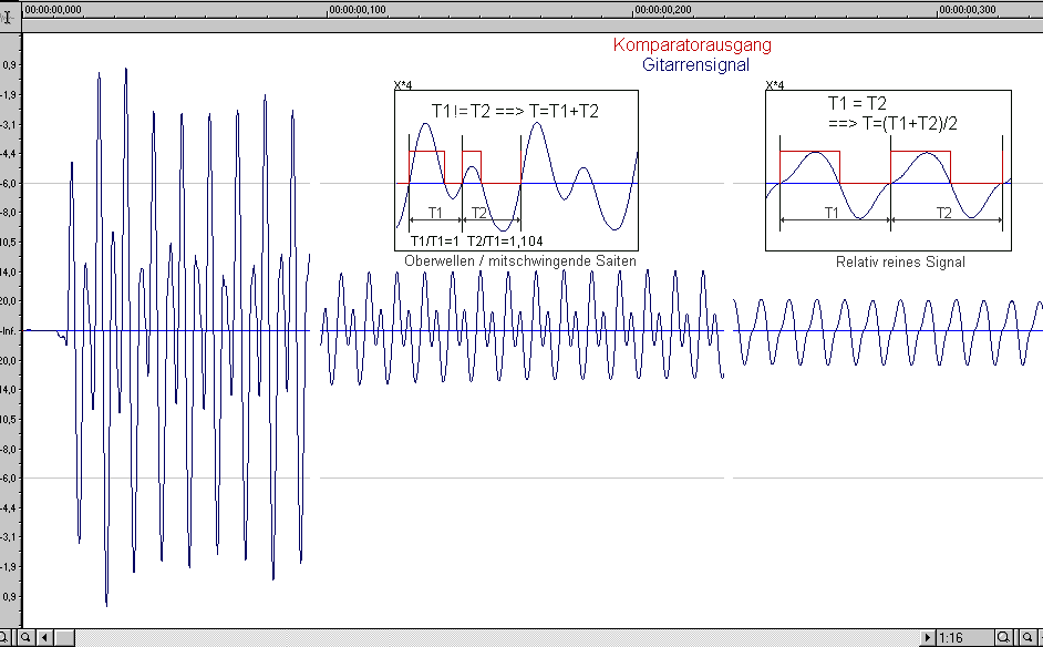

ich möchte ein Stimmgerät für Gitarre entwickeln. Nun habe ich ein
Problem, dass ich aus dem Gitarrensignal kein verwertbares Signal
bekomme. Ich habe versucht, das ausgangssignal der Gitarre mit eim
OPAMP zu verstärkeren und auf ein Komperator zu führen. Das Problem ist
dass ich kein vernünftiges Rechtecksignal bekomme, da das Signal, das
aus der Gitarre kommt, kein reines Sinussignal ist. Wenn ich auf meine
Schaltung ein reines Sinussignal mit einem Funnktionsgenerator gebe,
habe ich ein "sauberes Rechteck Signal 50:50"
Hat vieleich von euch jemand eine funktionierende Schaltung oder ein
Link zu einer Seite???
mfg
alex

Gast #223551
Hatte mal im Studium ein Stimmgerät zu entwickeln. Die Hardware sah fast
so aus wie der Komparator mit nem Transistor vom bereits genannten Link
http://www.myplace.nu/avr/gtuner/index.htm .
Ein Interrupt auf z.B. steigende Flanke ermöglicht die Messung der
Periodenlänge eines Wellenzuges. Praktischerweise sollte die
Komparatorschaltung also den Nulldurchgang anzeigen.
Über ein Vergleich der Periodendauer zweier aufeinanderfolgender
Wellenzüge läßt sich ermitteln, ob Oberwellen reinhauen oder nicht und
dann die Grundfrequenz der angeschlagenen Saite ermitteln. Das
angehängte Bild zeigt drei zeitliche Abschnitte einer echten Gitarre:
Direkt nach dem Anschlagen, mittendrin, kurz vorm Ausklingen und 2
vergrößerte Abschnitte.
