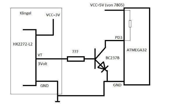

Habe folgendes vor:
Ich habe eine Funkklingel gekauft wo im Empfänger das IC HX2272-L2
verbaut ist. Dieses wir mit einer Spannungsversorgung von 3V versorgt.
Nun möchte ich den Ausgang VT mit dem Eingang des Atmegas32 verbinden.
Der Ausgang VT hat beim Betätigen des Senders 3V anliegen und im
Ruhezustand 0V.
Aus meiner Ausbildung (die schon etliche Jahre her ist) weiß ich, dass
der Strom der Basis des NPN-Transistors begrenz werden muss. Allerdings
weiß ich nicht mehr wie er berechnet wird.
Kann mir jemand den richtigen Wert des Wiederstands sagen und kurz
erklären wie er ausgerechnet wird?
In meiner Skizze sind mehr Details zu sehen.
Danke für eure Hilfe.
Gruß,
Jürgen
(Firma: matzetronics)
Da reicht ein sehr kleiner Basisstrom, z.B. 0,5 - 1mA. Der Transistor
schaltet bei ca. 0,7 Volt, also berechnest du R=U/I, wobei U = 3 - 0,7
Volt = 2,3 Volt. Bei I = 1mA sinds also 2300 Ohm. Nächster Normwert sind
2,2k, 2,7k gehen aber auch. Der Transistor wird auch noch mit 5,6k gut
schalten.
Die Pullup Widerstände eines AVR sind übrigens nicht wirklich gut
definiert, schalte ruhig noch einen 3k3 - 10k extern mit an.
Hallo noch mal.
Hab´s jetzt mal versucht und folgendes passiert:
Der Pin geht kurz (vielleicht so 1 Sekunde. Hab gerade kein Oszi da) auf
0,3V und springt dann auf 2,5V. Ich habe mich für den 2k2 entschieden.
Denn Pull-Up hab ich jetzt nochnicht angehängt. Erstens gerade keine
Zeit mehr und zweitens wo hin? Ich vermute mal zwischen VCC und PD3.?
Gruß,
Jürgen
