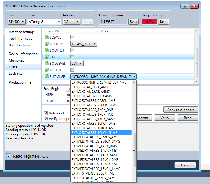

Fusebits für externen Quarz
Gast #3126625
ich würde gerne mit dem AvrStudio 6 die Taktquelle meines ATmega8 auf
einen externen 16MHz Quarz setzen. Da ich die Abkürzungen nicht so ganz
deuten kann, weiß ich nicht, welche ich wählen soll (Screenshot).
(Firma: matzetronics) #3126787
Da 16Mhz als 'High Frequency' angesehen werden, nimmst du am besten die
Option, die ganz unten ist:
EXTHIFXTALRES_258CK_64MS
Wohlgemerkt, es muss ein Quarz angeschlossen sein zwischen XTAL1 und
XTAL2 und die kleinen 22p Cs sollten auch da sein.
