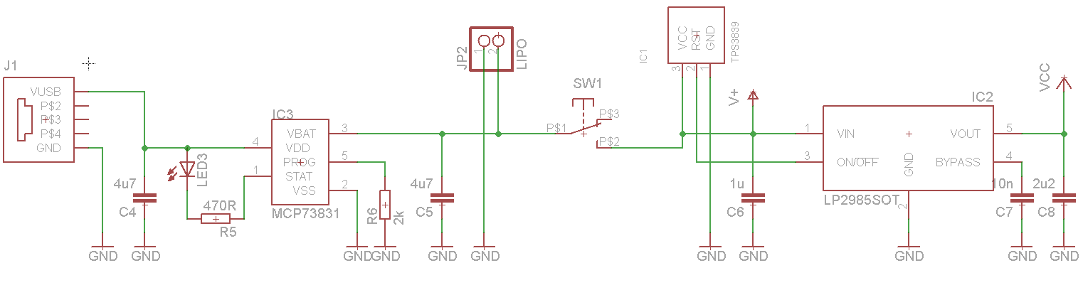

in dem angehängten Schaltplan ist meine Lösung zur 3,3V Versorgung aus
einer LiPo Zelle.
Der MCP73831 ist ein Lade IC, der LP2985 ein LDO 3,3V Regler. Das ganze
wird noch durch den Supervisor IC TPS3839 ergänzt, dieser dient dazu
eine Tiefentladung des Akkus zu verhindern, indem er den LP2985 über
dessen Enableeingang deaktiviert. (ab einer Zellspannung < 3V)
Das alles funktioniert einwandfrei.
Nun zu meiner Frage:
Ich möchte diesen Schaltungsaufwand reduzieren.
Gibt es ICs die die Funktionaltität von min. 2 der 3 ICs kombiniert?
Am besten wäre ein Lade IC mit integriertem 3,3V Regler der ab einer
einstellbaren Akkuspannung aus ist.
Vielleicht kann ja der ein oder andere etwas mit meiner Lösung anfangen,
aber das gelbe vom Ei ist das meiner Meinung noch nicht.
Bin für alle Vorschläge offen.
