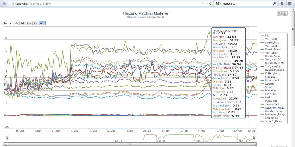

hatte schon oft bei Projekten den Bedarf, Werte als Graphen
darzustellen.
Nun habe ich meine Lösung veröffentlicht.
Grundlage ist ein Webserver mit MySQL in Verbindung mit Highcharts.
Die Vorteile sind vor allem:
- Einmalige Installation. Danach muss nur noch ein Task in der
Aufgabenplanung für jeden neuen Arduino hinzugefügt werden.
- Keine Programmierung nötig. Das Chart zeigt neue Graphen und neue
Arduinos automatisch an
- Freie Zeitwahl direkt im Chart  smiley
- Hohe Performance. Meine größte Datenbank enthält bereits ca.
10Millionen Datensätze aus einem minütlichen logging.
- Verschiedene Chart Typen sind möglich. Alle haben jedoch eine
einheitliche Datenbasis. Somit muss man sich nicht auf ein Linien oder
Balken Digramm festlegen
- Einzelne Graphen können durch Klick in der Legende ausgeblendet
werden.
