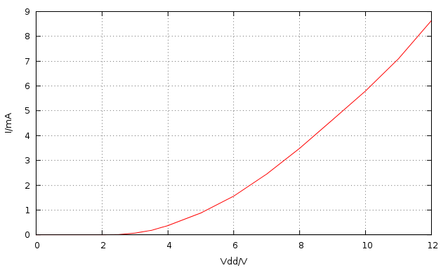

Moderator #3128325
Natürlich leiten beide Mosfets, wenn die Kontakte offen sind.
Das Gate-Potential – und damit auch das betragsmäßige Ugs beider Mosfets
– liegt in diesem Fall ziemlich genau bei Vdd/2. Das Ugsth dieser
Mosfets beträgt etwa 1V (wäre es höher, würde das IC bei der im
Datenblatt angegebenen minimalen Versorgungsspannung von 3V nicht sicher
funktionieren). Damit die Mosfets sperren, muss die Versorgungsspannung
der Schaltung unter 2·Ugsth = 2V liegen. Die Schaltung wird aber mit 9V
betrieben, also beträgt das Ugsth für den P-Mosfet -4,5V und für den
N-Mosfet +4,5V, was locker ausreicht, um beide Mosfets durchzuschalten.
Am Verhalten der LEDs ändert sich dadurch aber nichts, nur am Stromver-
brauch der gesamten Schaltung.
Ich habe mal den Strom durch die Mosfets in Abhängigkeit von der Versor-
gungsspannung gemessen (s. Anhang). Bei Vdd=9V fließen immerhin schon
etwa 4,6mA. Hier sieht man auch schön, warum ein zu langsamer Anstieg
der Eingangssignale von CMOS-ICs zu einem stark erhöhtem Stromverbrauch
führt.
