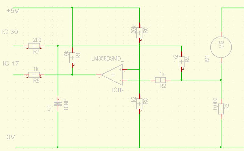

ich habe die schaltung von einer Platine nachgezeichnet.
Die schaltung misst über einen Shunt den Strom vom Motor. Die Spannung
wird in den 358 geschickt der so beschalten ist.
Es gehen dann och 2 Leitungen zum Controller IC auf der Platine. ich
möchte seperat mit einem Mega8 den Strom auch messen.
Ich hab mich an den Pin 17 des Controllers angeklemmt aber hier kommt
wenn kein strom durch den Motor fließt schon fast 5V an.
Was am Pin 30 des Controllers passiert weiß ich leider nicht.
Wie verhällt sich nun diese Schaltung? Wird die gemessene Spannung
verstärkt?
Der 358 ist hier als Komparator geschaltet - leider ohne Hysterese. Sein
Ausgang geht auf Null, wenn ein bestimmter Strom überschritten wird. Der
Grenzstrom berechnet sich aus 1k2/21k2*5V/0R002. Das sind dann immerhin
rund 140A!
Da wird nur die am Shunt anliegende Spannung gefiltert weitergereicht.
Das wäre das Signal, das du zum Messen des Stromes verwenden kannst. Pro
Ampere liegen da 2mV an.

Ok, vielen Dank.
Ob der Shuntwert stimmt weiß ich leider nicht, das sind 3 gebogene
Brücken parallel.
Aber ich weiß aber ungefähr den maximalen Strom, müssten 25A-30A sein.
Dann werde ich mich hochohmig an Pin 30 klemmen und noch einen
Kondensator auf Masse anschließen.
Vielen Dank
Michi

Das kannst du tun, Widerstände und Kondensator sind jedoch schon auf der
Platine vorhanden ...
Gut, aber dann stimmen auch meine Zahlenwerte nicht :-)
