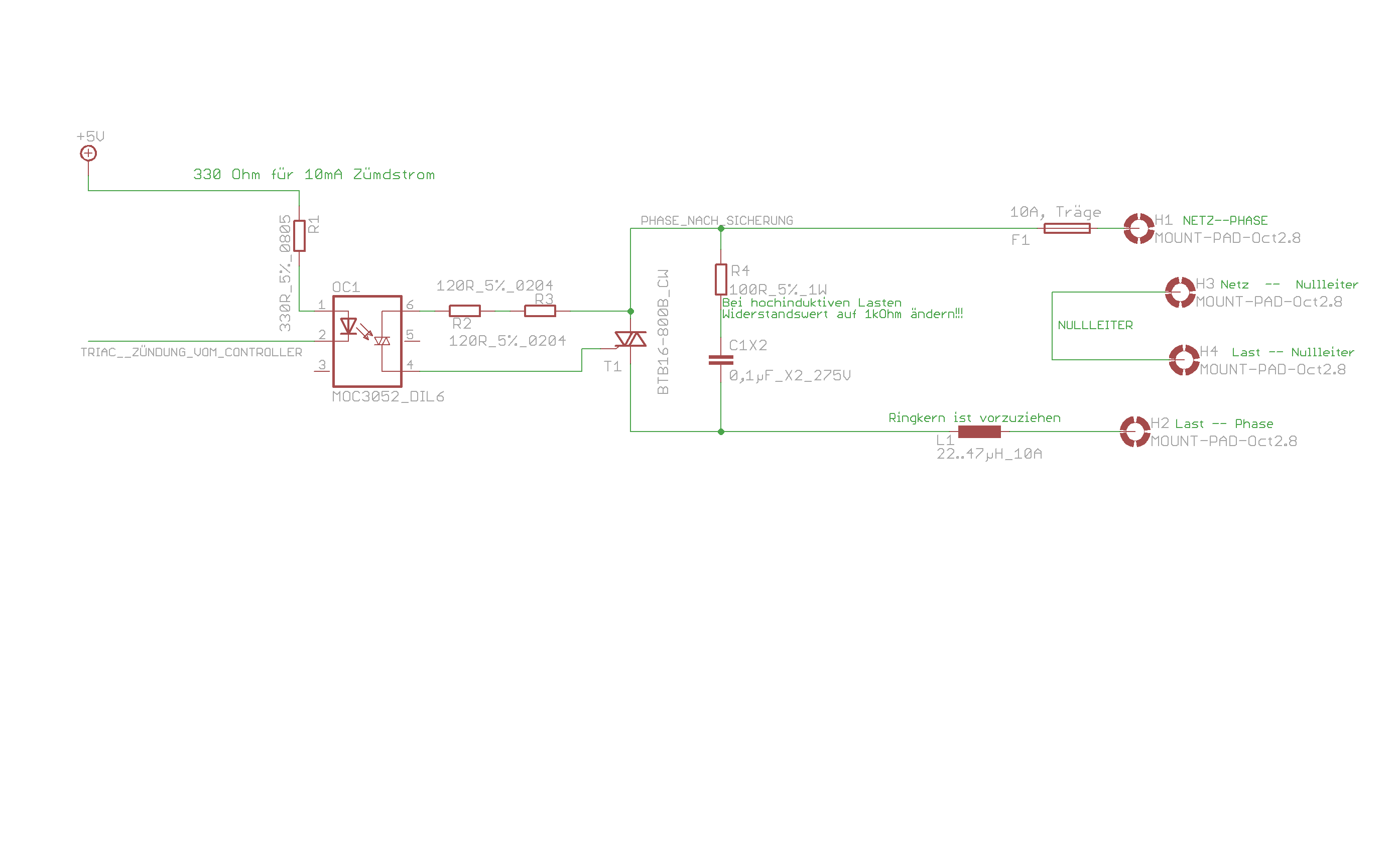

Hallo liebe Gemeinde,
ich habe bereits eine Ansteuerung der Netzspannung mithilfe eines uCs
durchgeführt, aber vor längerer Zeit und mit einem Relais.
Diesmal möchte ich das Ganze nicht-mechanisch und daher auch leiser
betreiben, ohne Klickgeräusche.
Im Moment sagt mir die Optokoppler-Variante zu, doch hätte ich da eien
Frage:
Ein Optokoppler steuert mithilfe eines Stromkreises (uC) einen anderen
(Netzspannung). Weshalb ist in allen Beispielsschaltungen ein Triac
vorhanden? Im Schaltbild eines Optokopplers ist bei den Ausgangspins
sowieso ein Thyristorpaar dargestellt- also wird der Optkoppler doch die
beiden Halbwellen der Netzspannung durchsteuern können?
Mfg Note
>vorhanden?
Weil der für Wechselspannung optimal ist.
Ja. Aber das heißt ja nicht zwangsläufig, das der "Hauptschalter" auch
ein TRIAC ist. Das kann auch ein Thyristor sein.

Ich vermute mal, die zulässigen Laststrüme für das Opto- und das
Nichtopto-Triac sind erheblich unterschiedlich.
Im Beispiel kann das grosse Triac 10A leiten.
Ein anderer Grund kann die Festigkeit gegenüber Spannungsspitzen durch
Rückinduktion aus induktiven Lasten sein.
Wnn das, was Du treiben willst, mit den Triacteil des Optotriac bereits
abgefrühstückt werden kann, dann spricht m.E. nichts dagegen.

> Weshalb ist in allen Beispielsschaltungen ein Triac vorhanden?
Weil der Opto-TRIAC nur wenig Strom verträgt.
http://www.datasheetcatalog.org/datasheet/motorola/MOC3021.pdf
"This optoisolator should not be used to drive a load directly. It is
intended to be a trigger device only"
Wenn du es in einem Baustein haben willst, nimm ein SolidStateRelais,
z.B.
http://www.reichelt.de/Solid-State-Relais/S202-S01/3//index.html?ACTION=3&GROUPID=3298&ARTICLE=15438&SHOW=1&START=0&OFFSET=16&;
