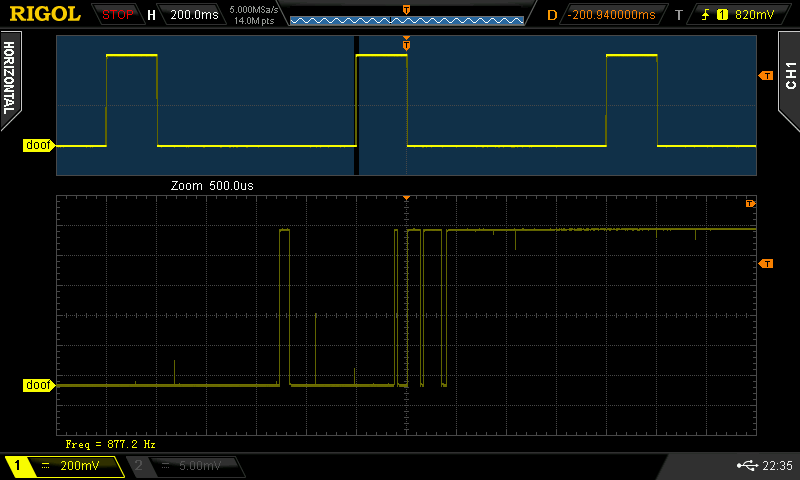

Mein Siglent SDG1020 hat auf Port 1 (dem rechten) ein Problem mit dem
Rechteck.
Einstellung: Square, 50% Duty, 1 Hz
Siehe Anhang.
Bei Hohen Frequenzen ist es auch vorhanden, fällt aber nicht besonders
auf, bzw. man sieht ab und zu mal eine kleine "Nadel".
Port 2 (also der linke) hat das problem nicht. Sonst funktioniert Output
1 wunderbar. Sinus, Dreieck und co. sind einwandfrei auf Output 1.
Kann mal jemand bei seinem Siglent/LeCroy nachmessen, ob es ein
Einzelfall oder ein generelles Problem ist?
Oder ist das Problem gar schon bekannt?
FW Version: 1.01.01.23R1
HW Version: 02-00-00-19-24
Grüße,
Kai

...mir kam gerade noch ein verrückter Gedanke:
Ist das ganze evtl. ein "Feature"?
Also z.B. ein Dithering des Phasenakkumulators um eine "kleine"
Signalformentabelle etwas künstlich aufzupeppen?
Bei Sinus macht das ganze ja dann Sinn, aber bei einem Rechtecksignal
sollte man so ein feature doch deaktivieren!?
Im Pulse-modus ist das Signal übrigens sauber auf Output 1.

...ist erledigt.
Das Scope erzeugt den Rechteck mittels PECL Komparator aus dem Sinus und
dessen Hysterese ist wohl bei einigen Geräten/Kanälen zu gering
(Exemplarstreuung).
Im Pulse modus wird der Rechteck direkt über das DDS Prinzip erzeugt.
Der Modus ist "sauer", allerdings dann auch auf 5 MHz begrenzt. Macht
mir soweit nichts aus, ich weiss es ja jetzt :-)
