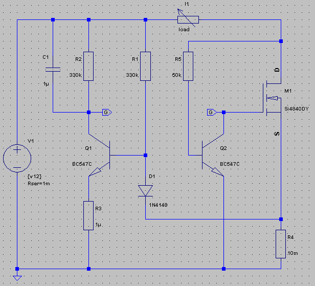

vielleicht kann mir da jemand etwas weiter helfen.
Momentan habe ich eine Stromsicherungs-Schaltung aus dem Internet mit
einem IRF1104 am Laufen.
Dabei ist der RDSon relativ wichtig, da er + weitere Bauteile bestimmen,
wann meine Stromsicherung auslöst.
Nun ist einerseits der IRF1104 schlecht zu bekommen und doch relativ
teuer (hab ihn nur bei Conrad gefunden, und wenn man da zwei braucht
dann jedes Mal wieder 6 Euro Versand zahlen...)
Ich suche nun einen Ersatztyp, mit gleichen/ähnlichen Werten, 100A muss
er nicht schalten können, kann auch die Hälfte oder etwas weniger sein,
aber vor allem der RDSon sollte gleich sein, weil ich sonst die ganze
Schaltung wieder anpassen muss von den Bauteilen und ich nicht mehr bei
meinen ca. 5A Auslösung liege.
Des weiteren kommt hinzu, das das ganze über das KFZ-Bordnetz versorgt
wird (nein keine Scheinwerfer oder sicherheitsrelevante Sachen ;) ), der
Mikrocontroller ist soweit gegen die unsaubere KFZ-Spannung gesichert
und läuft 1A, liegt aber auch im "Steuerstromkreis".
Der IRF liegt direkt im Laststromkreis zu einem Motor, dazu die unschöne
KFZ-Spannung.
Das wird dem Mosfet wohl nicht allzu gut tun.
Gibt es da passend wie oben geschrieben mit den Daten einen Fet, der das
ab kann?
Hab schon den einen oder anderen gefunden (allerdings nicht direkt für
den KFZ-Bereich), hätte aber gern mal die Vorschläge von euch gesehen.
Ich danke euch im Vorraus, habt noch nen schönen Sonntag.
Patrick
Welche denn?
Das ist Murks. Schau dir einmal die "Fig 4.  Normalized On-Resistance
Vs. Temperature" im DB an.
Bau einen 10 mOhm Shunt an passender Stelle ein, und du kannst praktisch
jeden Mosfet verwenden.

Diese hier: http://www.mydarc.de/dl5bte/Sicherung2.html
Soweit ich verstanden habe ergibts sich aus dem RDSon der
Spannungsabfall der für die Schaltung relevant ist um abzuschalten.
Aber vielleicht irre ich mich auch.
Bin gern eines besseren belehrbar.
Du hast ja jetzt den Schaltpan, in wieweit würdest du die Schaltung dann
abändern bzw. aufbauen.
Wenns drauf ankommen und du sagst das geht so oder so besser, ändere ich
auch nochmal den Schaltplan und erstelle eine neue Platine, das ist es
mir dann Wert.
Was sagst du wegen dem KFZ-Bordnetz und das Bauteilüberleben wegen den
Störfaktoren, rein nur in dieser Schaltung?

> wieweit würdest du die Schaltung dann abändern
Siehe i_lim1.png. Vergleichsspannung nicht am Transistor, sondern am
Shunt abnehmen; Q2/R5 übernehmen die Selbsthaltung.
Damit ist zwar der Einfluß des Rdson weg, ändert aber nix an der
Tatsache, dass dieses Sensibelchen immer noch stark von den Parametern
Q1 und D1 abhängt. Zur Auslösekennlinie und der dürftigen Ansteuerung
des Gate schreib ich lieber nichts.
Wenn es genauer sein soll und vor allem der Weg das Ziel ist, würde ich
es mit einem Komparator bauen - dabei hat man dann "nur" mehr mit der
Offsetspannungsdrift des LM2903A und dem Layout für die Sense-Leitungen
zu kämpfen.
Fazit: Nimm einen fertigen High Side Switch aus dem Automotivebereich.
z.B. AUIR3315
http://www.irf.com/product-info/datasheets/data/auir3315.pdf
Der hat schon eine Vielzahl an Schutzschaltungen eingebaut und du
benötigst nur einen Schalter, und einen Widerstand um das Stromlimit
einzustellen.

Wenn es nicht genau auf den Abschaltstrom ankommt, dann geht die erste
Schaltung durchaus. Durch die Temperaturabhängigkeit des Rdson
(vielleicht so Faktor 1:2 zw. 20 und 100°C) hätte man sogar eine kleine
Zeitkonstante, so daß kurze Überströme (bis Faktor 2) nicht gleich zum
Abschalten führen. Man könnte also diese Ungenauigkeit sogar
gewinnbringend ausnutzen, wenn man mit moderaten Überstrompulse nicht
gleich lahmgelegt werden will.
