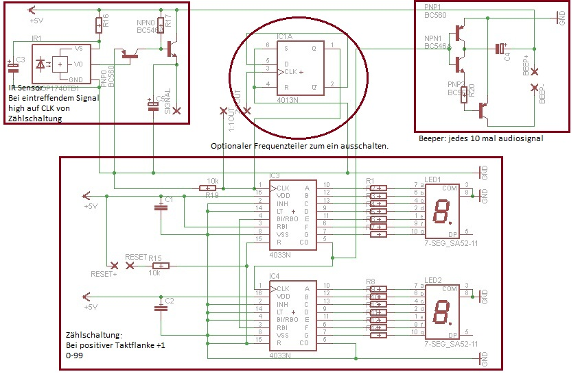

Hallo liebe Elektronik Gemeinde, ich habe ein neues Projekt angefangen
und meinen Schaltplan zusammengestellt. Wie ihr an dem Betreff erkennen
könnt ist es im grundegenommen ein einfacher Zähler, von 0-99. Die
erweiterung ist lediglich, dass das hohzählen von einem TSOP31240
gesteuert wird, undzwar immer wenn das IR Licht auf den Sensor trifft.
Zudem hab ich ein Pieper eingebaut der bei jedem 10ten Zyklus piept.
Ich wollte euch Fragen ob ihr ein paar Optimierungs oder
Verbesserungsvorschläge habt?
Liebe Grüße
Blitz
Ja das ist mir schon klar deswegen hatte ich die zwei Tranistoren im
Empfängermodul geschaltet damit bei einem eintreffenden Signal (welches
auf 40khz moduliert ist) ein impuls an den clock Eingang des CMOS
geschickt wird, und siehe da er zählt.
Aber kann man das "schlauer" machen oder gibt es an anderen stellen
Verbesserungsmöglichkeiten?
