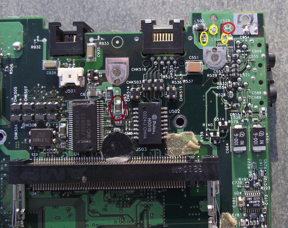

habe Problem mit Compaq Presario 2800.
Er ist komplett tot. Keine beeps, keine LED's Licht, keine CPU-Lüfter
drehen.
Ich glaube jemand hat mit dem ersetzten Plus und Minus auf dem Stecker
verbunden (von eine andere Laptop).
Für jede Hilfe bin ich dankbar.

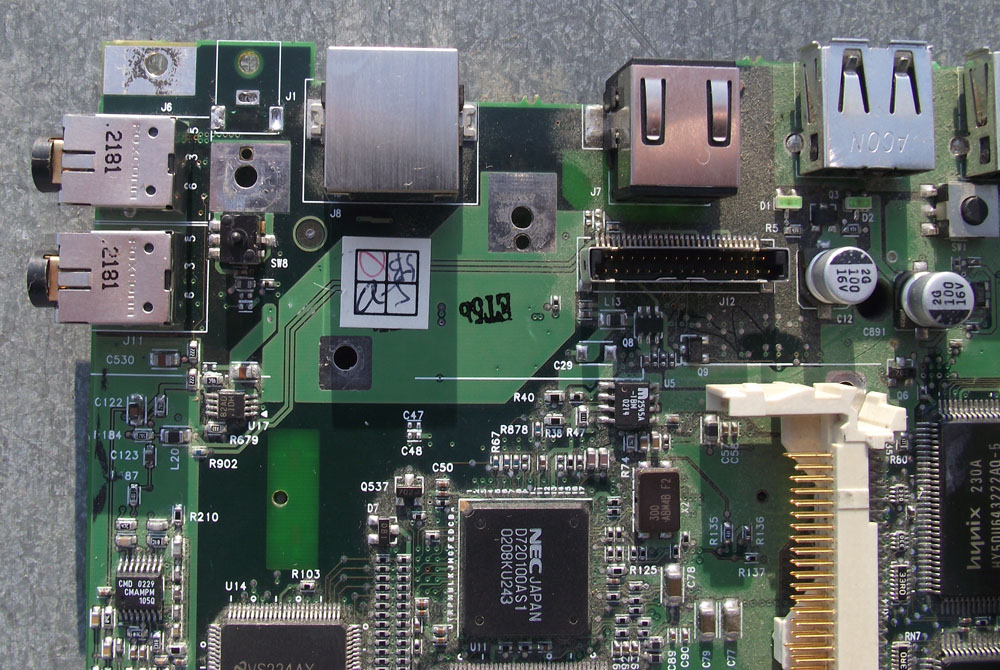

Du meinst vermutlich, das das Netzteil verpolt war? In diesem Fall hängt
es von deinem mechanischen und elektronischen Wissen ab, ob du dir eine
Reparatur überhaupt zutraust.
Zuerst muss das NB geöffnet werden, was unter Umständen schon mal gar
nicht so einfach ist. Achte auf verschiedene Schraubenlängen und wo sie
verbaut waren. Hast du die Platine mit dem Netzeingang freigelegt, suche
nach Verpolungsschutzdioden und Einlötsicherungen. Im Zweifelsfall mache
ein paar gute Fotos und stelle sie hier ein.

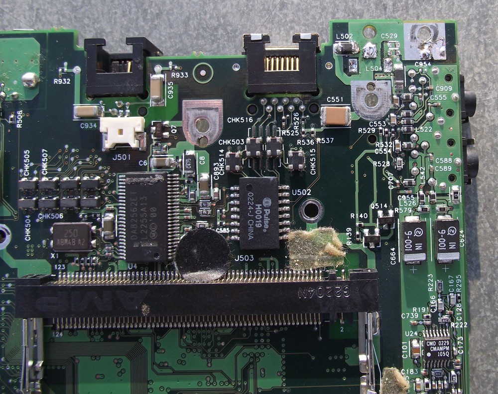

OP (Firma: RC "Bilogora") #3133377
Bei brauen Kreis ist alles OK, hab ich geprueft.
Bei roter Kreis dammals steht, glaube ich zwei Kondesator, hab Ihn
spaeter entfernt.
Es ist seltsam, dass in diesem Modell gibt es keine Schutzdiode, oder?
Hat jemmand welche Idee fuer Hilfe?
Gast #3142643
Hallo Mile,
Schutzdioden sind auch gar nicht notwendig, weil man den Hohlstecker des
Netzteils nicht verpolen kann.
Wenn im Stecker ein Kurzschluss war (den du behoben hast - denke ich),
dann ist das Mainboard natuerlich tot geblieben, weil es keine Spannung
bekommen hat und einen Schaden kann es deshalb auch nicht bekommen
haben.
Wohl aber kann das Netzteil den Kurzen uebel genommen und den Geist
aufgegeben haben. Also mess mal die Spannung am Hohlstecker :
innen +19V bei Strombelastung ca. 3 - 4A, kurzzeitig messbar z.B. mit
einem Zementwiderstand 6,8 Ohm 10W.
Diese Netzteile sind oft als Wegwerfteil gebaut mit einer fest
eingebauten Sicherung, was fuer dich als geschickten Bastler sicherlich
kein Hindernis ist.
Wenn das Netzteil ok ist und volle +19V auf das Mainbord gelangen, sieht
es allerdings schlecht aus. Wenn du Glueck hast und ein defektes Teil
erkennen kannst, tausch es aus. Meist sieht man aber nichts und es
bleibt nur die Reparatur bei hp (= Compaq), die aber so alte Notebooks
nicht mehr annehmen.
Repariert wird in solchen Faellen sowieso nicht mehr, sondern nur
ausgewechselt und was das kostet, kannst du dir ja denken. Dafuer
kriegst du locker ein Gebrauchtgeraet.
Wenn es der gleiche Typ ist wie dein jetziges, dann kannst du die
Festplatte einfach tauschen, wenn nicht, dann haenge deine Platte als
USB-Geraet an und kopiere deine Daten.
J.
OP (Firma: RC "Bilogora") #3142900
Hallo Juergen,
Vielen Dank fuer Antwort.
ich hab alles überprüft. Netzteil ist OK. Leider, Mainboard is tot.
Wie du sagst, Fehler zu finden ist sehr schwer ohne Reparatur Service,
und das kostet mehr als andere Gebrauchgaeret (hab gefragt in HP Service
hier).
Ich gefunden auf eB.. eine andere Mainboard fuer etwas 40 Euro, und hab
gekauft, jetzt warte ich Lieferung.
