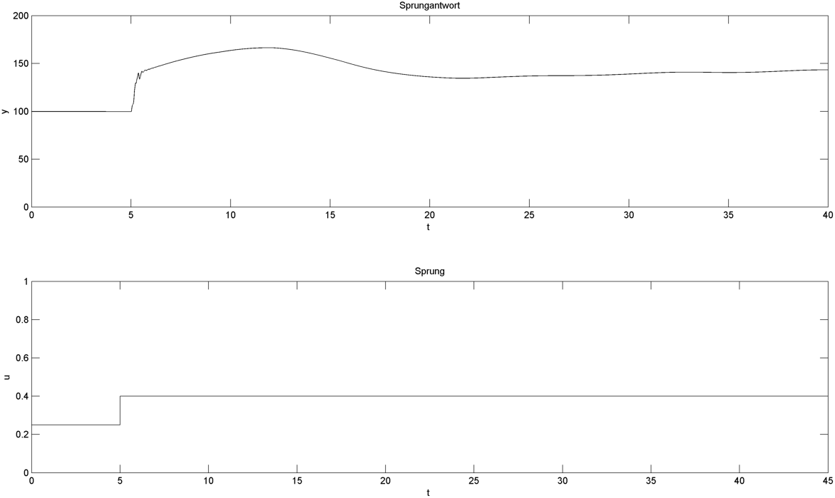

ich habe folgende Sprungantwort einer Regelstrecke, welche zu
identifizieren ist:
Ich vermute, dass es sich um ein PTn-Element handelt, konnte jedoch in
diversen Regelungstechnik Büchern keine skizzierte Sprungantwort einer
höheren Strecke als PT2 finden.
Habt Ihr eine Idee um welche Strecke es sich handelt bzw. wie man diese
annähert?
greets Matthaeus
#3130916
Bist du sicher das dies die Sprungantwort der Regelstrecke ist?
Bei einem geschlossenen PI-Regler mit einer PT2-Regelstrecke ergibt sich
genau so ein Funktionsverlauf der Stellgröße als Reaktion auf einen
Sprung, wenn der Regler leicht überschwingt.
Was mich an dem Bild stört, ist die sehr steile Rampe, gefolgt von einer
eher langen gedämpften Schwingung.
Im ersten Ansatz hätte ich gesagt, dein System ist P+PT2 oder PT1+PT2
mit T1<<T2 da kein Sprung vorhanden ist. Das P oder PT1 kann man gut
erklären, da es ein nahezu sprunghafter Anstieg von 100 auf 140 ist
(P=40). Allerdings passt dann das PT2 nicht, da der stationäre Endwert
nach der gedämpften Schwingung wieder 140 ist, wodurch sich eine
Verstärkung von 0 ergibt.
Hast du die Möglichkeit mit Matlab/Octave die Sprungantworten zu
berechnen? Mann müsste ja einige Parameter durchprobieren.
Gast #3131267
Danke erstmal für den input!
Es ist folgendermaßen: die abgebildete Strecke ist Teil eines größeren
Simulinkmodells, in welchem ich zwei Größen regeln möchte.
Das Modell hat, unter anderem, Kennfelder implementiert, weshalb ich
beschlossen habe die Strecken per Sprungantwort zu bestimmen.
Aus diesem Versuch der Identifikation per Sprungantwort stammt dieses
Diagramm.
Das Diagramm zeigt nur die Strecke, ohne einen implementierten Regler.
Ich habe Matlab und werde versuchen die Strecke mit deiner genannten
Kombination anzunähern.

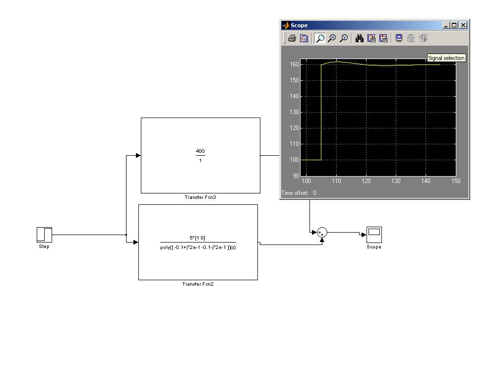

Gast #3131718
Das Ding läßt sich doch prima mit einem linearen System modellieren:
Es ist sprungfähig, Verstärkung ca. 400 (0.25 rein -> 100 raus) und
überlagert einen gut gedämpften Schwinger mit Periodendauer von ca.
20sec. .
Also:
G(s)= 400+ 5*s/(s^2+0.2s+0.05)
Das s muss in den Zähler weil der Schwinger ja die Impulsantwort sein
soll, deswegen dieser Differenzierer. Die 5 ist anhand der Amplitude
geschätzt. Das passt gut, ich glaube das System läßt sich so gut
simulieren, selbst wenn es ursprünglich nichtlinear war.
Angehängt nen Simulink plot.
Cheers
Detlef
