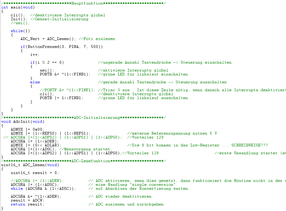

Nachdem der Taster betätigt wurde, soll jede Veränderung der
Potistellung direkt verwendet werden.
Der neue Wert des Potis wird allerdings nur gesetzt, wenn mittels Taster
einmal aus und dann wieder eingeschaltet wird.
Kann mir jemand sagen was ich zu ändern hab damit nicht erst nach jedem
Aus-/Einschaltvorgang der neue Potiwert Verwendung findet sondern immer
sobald per Taster eingeschaltet ist?

Vor allen Dingen solltest du dahingehend ändern, dass du deinen
Programmtext als Text postest. Einfach das C-File hier als Anhang
angeben.
Wie soll man sich denn auf deinen Code beziehen und vielleicht in die
Antwort Codeausschnitte von dir übernehmen, wenn du nur ein Bild
postest?
Undf ähm
   i++;
   if( i % 2 == 0 )
ist ein Testaufbau zur Erkennung einer geraden Anzahl Tastendrücke. %
ist der modulo Operator und entspricht dem Rest.
Sagen wir mal i hätte den Wert 0.
Du drückst.
i kriegt durch die Erhöhung den Wert 1
Der Rest bei der Division von 2 durch 1 ist 1. 1 ist nicht gleich 0.
Du drückst noch mal
i kriegt jetzt den Wert 2
Der Rest von 2 durch 2 ist 0. 0 ist gleich 0. Also wird der if-Teil
genommen.
Das waren jetzt aber 2 Tastendrücke! Also eine gerade Anzahl.
