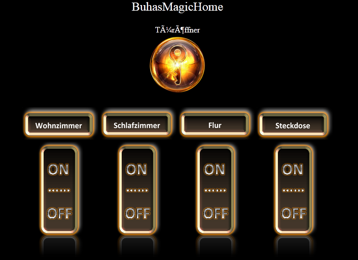

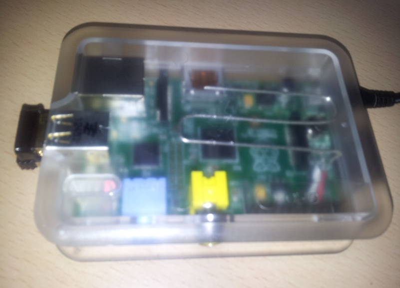

ich habe ein kleineres Projekt. Und zwar agiert mein Raspi als
Homeatomation-Server. Ich habe ein PHP-Skript das mir eine schöne
Weboberfäche zaubert. Diese kann dann vom Handy oder Tablet aufgerufen
werden.
Durch das drücken von Buttons werden Einträge in eine MySQL-Datenbank
geschrieben.

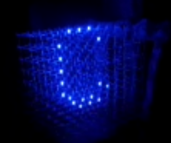

-Ein weiters Modul verbindet sich mit meinem LED-CUBE 8x8x8 auf dem ich
später meine akutellen Google-Kalendereintrag als Laufschrift übertragen
will

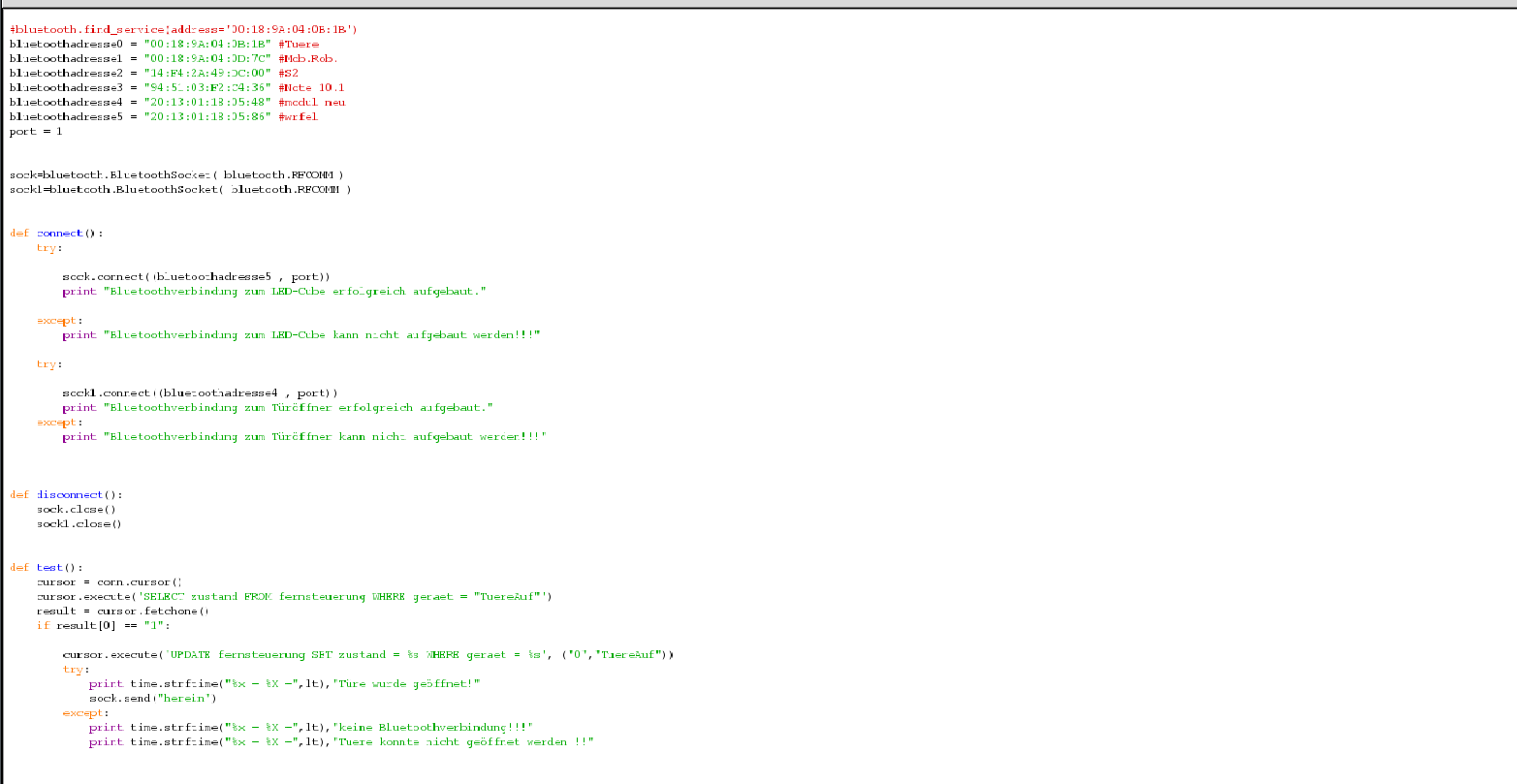

Also dein Quellcodebild ist kaum zu erkennen. Warum sollte man sich die
Arbeit machen, dass zu erkennen?

OP #3131266
Der Quellcode ist nur zur groben Visualisierung um was es mir eigentlich
geht.
