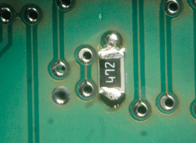

ich freu mich,
wie man sieht ist der 4k7 drin. Werd mal schauen, wie schnell ich damit
werden kann, wollte eigentlich schon gerne auf 230kBaud hoch, mal sehen
