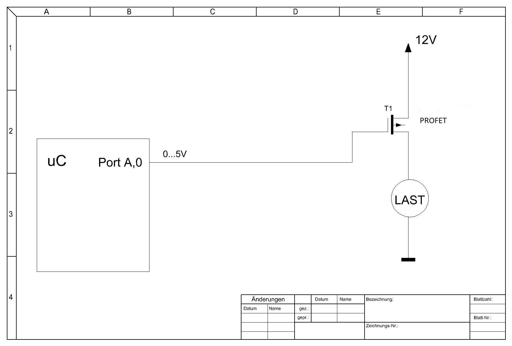

von Frank K. (fchk)
Du übersiehst eines: Die 5V Schaltspannung beziehen sich auf den
Source-Pin des Transistors, und der liegt ja schon auf +12V Potential.
Dein Mikrocontroller müsste also 17V ausgeben, damit der Transistor
durchschaltet.
Danke immer daran, dass eine Spannung eine Potentialdifferenz ist.
Ground/Masse ist dabei das Bezugspotential, das DU auf 0V setzt. Alle
Spannungswerte sind Potentialdifferenzen - entweder auf Ground bezogen
oder wie im Falle der Schaltspannung als Differenz zwischen den
Potentialen an Source und Gate des Transistors.
So, jetzt noch was zum Nachdenken: Es gibt nicht nur N-MOSFETS, sondern
auch P-MOSFETS. Schau Dir mal an, wie dort die Schaltspannungen sind und
achte auf das Vorzeichen.
fchk

Wenn ich das richtig verstanden habe, dann muss ich es schaffen die V_GS
auf VCC also meine 12V zu schieben oder gegen Masse. Und das würde dann
so aussehen (siehe Anhang)

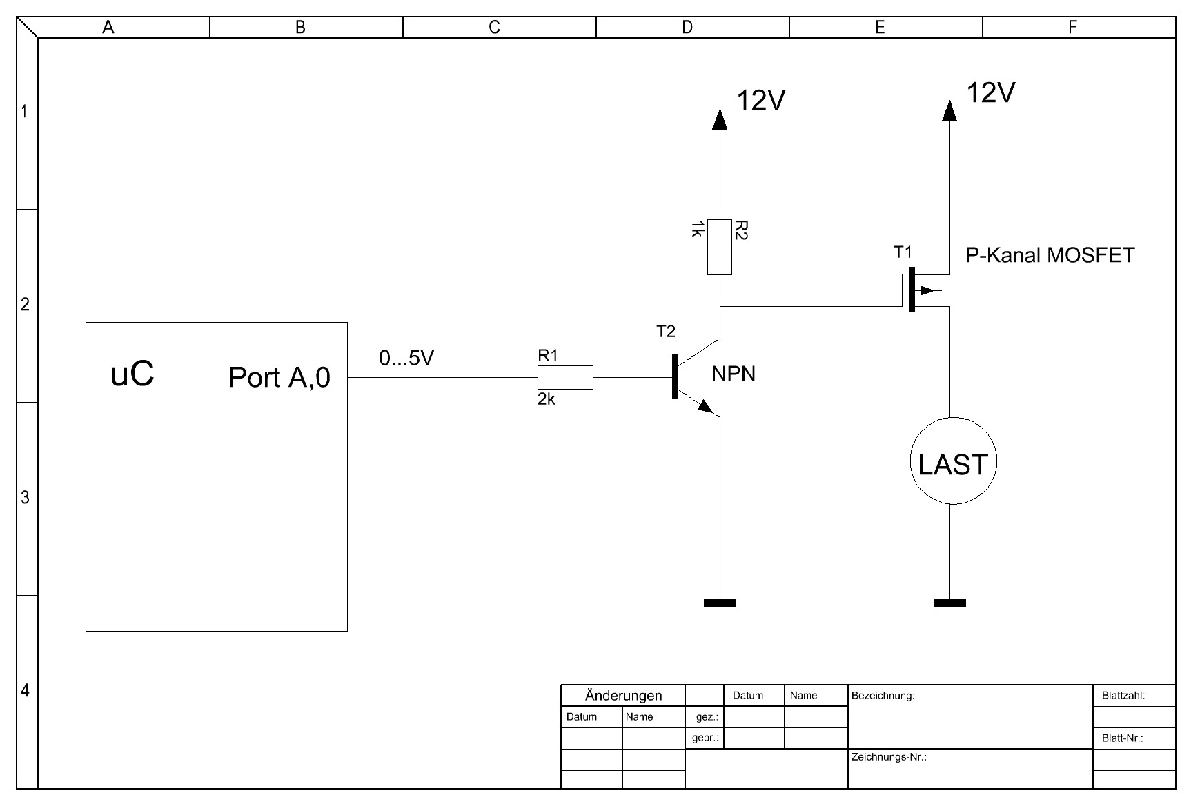

Also ich habe jetzt Zwei vairanten so weit ich das jetzt sehe.
Einmal mit hilfe eines PROFE´s direkt das ganze zu machen
Die brauchen ja nur 4,5-5V zum kompletten durchsteuern.
Oder das ganze mit einem NPN und einem P-Kanal MOSFET zu machen.
Die sind natürlich billiger so weit ich das im Auge habe.
Könnt ihr dazu mal was sagen?
