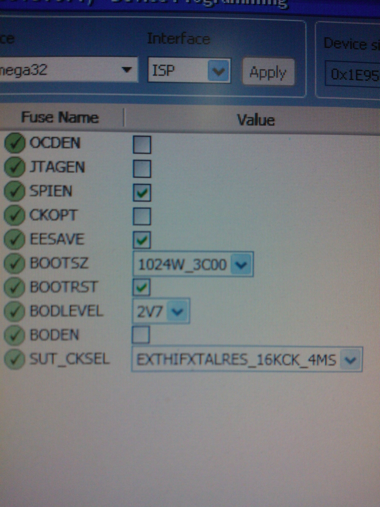

Hi! Ich habe für mein Rn-Control 1.4-Board einen neuen Atmega32 gekauft
und versuche gerade über einen AVR ISP mk2 am Control-Board den Chip mit
dem Bootloader zu flashen. Das hat auch scheinbar funktioniert. Ich habe
dafür AVR Studio 6 verwendet. Auf der Control-Card leuchtet nun eine LED
und merkwürdigerweise macht etwas auf dem Board ein klickendes Geräusch
im Sekunden-Takt. Ich schaffe es nicht, über Bascom und die
RS232-Schnittstelle ein Programm zu überspielen. Beim Reseten des Chips
kommt kein Signal zurück.
Die Fusebits habe ich in AVR Studio wie auf dem Foto gesetzt. (Sorry
wegen der schlechten Qualität. Das nächste Mal gibt es Screenshots)
Im Fuse-Regsiter stehen nun hinter High: 0xD2 und Low: 0xEF.
Falls sich jemand damit besser auskennt/ ein ähnliches Problem hatte und
mir konstruktive Hilfe geben kann, wäre ich unglaublich dankbar.
