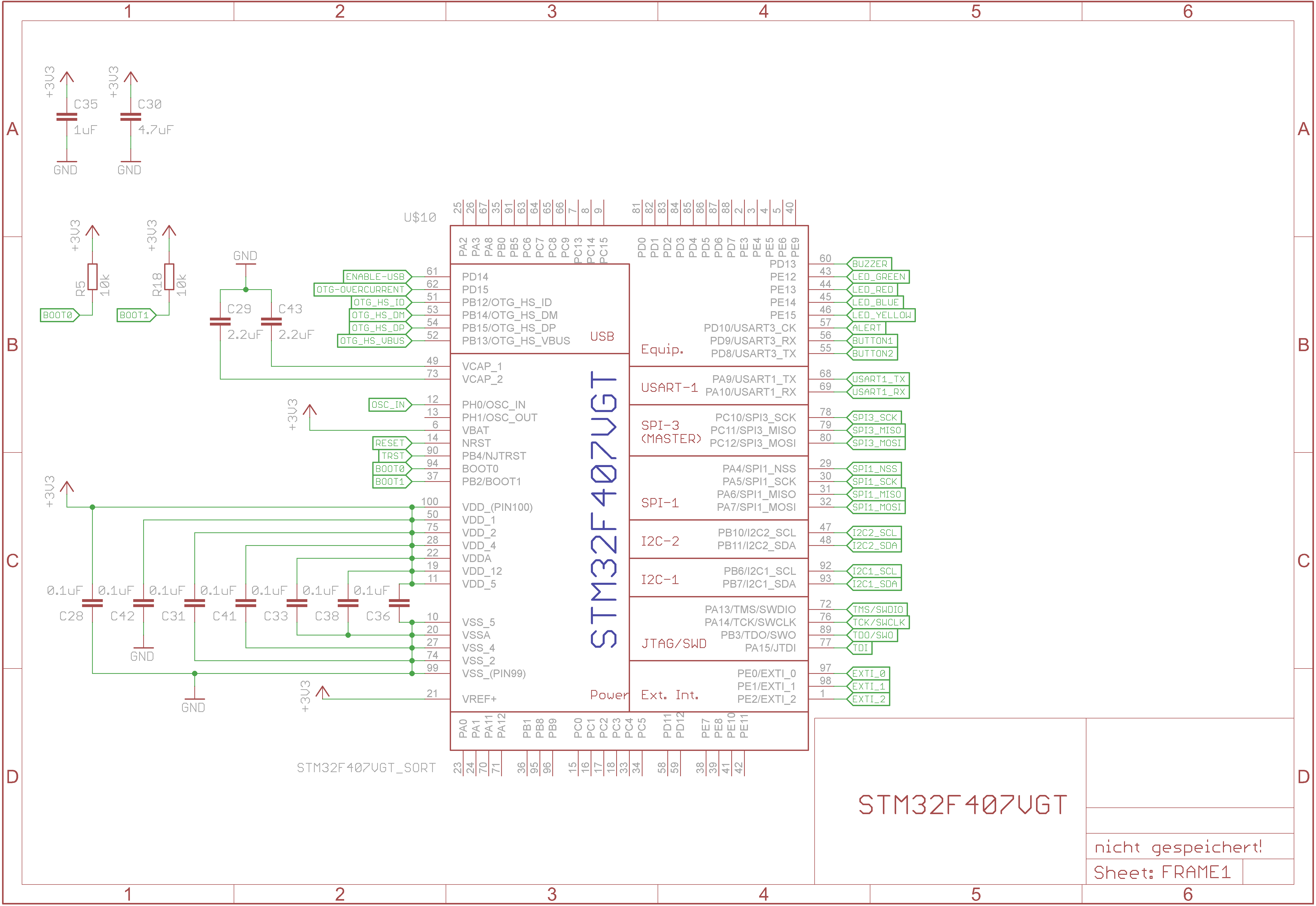

Ich möchte den µC auf einer selbst entworfenen Platine über das Programm
"STM32 ST-Link Utility - Version 2.5" von ST ansprechen bzw. erkennen.
PROBLEM: Leider sagt das Utility immer "No target connected"!
Ich nutze das STM32F4-Discoveryboard als Programmer und habe dafür die
Jumper auf CN3 entfernt und ebenso SB11(Reset-Leitung) entfernt.
(Den STM32F4 auf dem Discoveryboard selber konnte ich vorher problemlos
ansprechen!)
Der Schaltplan der Platine ist als PNG im Anhang.
Durch eine Schutzdiode komme ich bei VDD nur auf 3.08V anstatt den
vorgesehenen 3,3V. Ist dies schon ein Problem?
Verbunden habe ich die Platine mit dem Discovery über CN2 auf dem
Discovery (SWD-Anschluß) wobei die Pins auf der Platine folgendermaßen
verbunden sind.
PIN1 -> VDD(von meiner Platine 3.08V)
PIN2 -> SWCLK
PIN3 -> GND
PIN4 -> SWDIO
PIN5 -> Reset
PIN6 -> SWO
Die Spannungsversorgung an der Platine ist eingeschaltet.
An V_CAP1 & V_CAP2 messe ich 1,25V
An allen anderen Kondensatoren 3,08V
Fällt irgendjemandem etwas dazu ein, oder womöglich ein Fehler auf?
Viele Grüße,
Florian
von Pete K. (pete77)
Boot0 auf low setzen? Kurzschlüsse?
von Florian K. (f-kae)
vielen Dank schon einmal für deine Antwort!
Ich habe zu allererst mit einem strombegrenzenden Netzteil die Platine
in Betrieb genommen und es gab keine Problem, auch beim so durchmessen
und schauen habe ich keine entdeckt!
Wenn ich BOOt0 mit Masse verbinde, erhalte ich nun folgenden Error:
"STLink USB communication error"
Hilft das irgendwie weiter???
von nosilent (Gast)
wie lange ist das kabel zum stlink/programmer?
sollte nur "einige" cm lange sein
Das Kabel ist grob 35cm lang, ist das dann mit hoher Wahrscheinlichkeit
das Problem?
Als Lösung ist ein neues Kabel natürlich noch recht einfach zu lösen.
Ich kümmere mich darum und gebe dann Bescheid!
von nosilent (Gast)
ich hatte probleme mit ca. 20cm, habe es auf ca. 10cm gekürzt, dann hat
es funktioniert, bei mir kam aber ein anderer fehler.
vielleicht hilft es auch den swd takt zu verringern.
Super, vielen vielen Dank!
Es funktioniert nun! Das Kabel ist jetzt nur noch rund 8cm lang.
WOW du kannst kaum glauben wie glücklich ich bin :D
