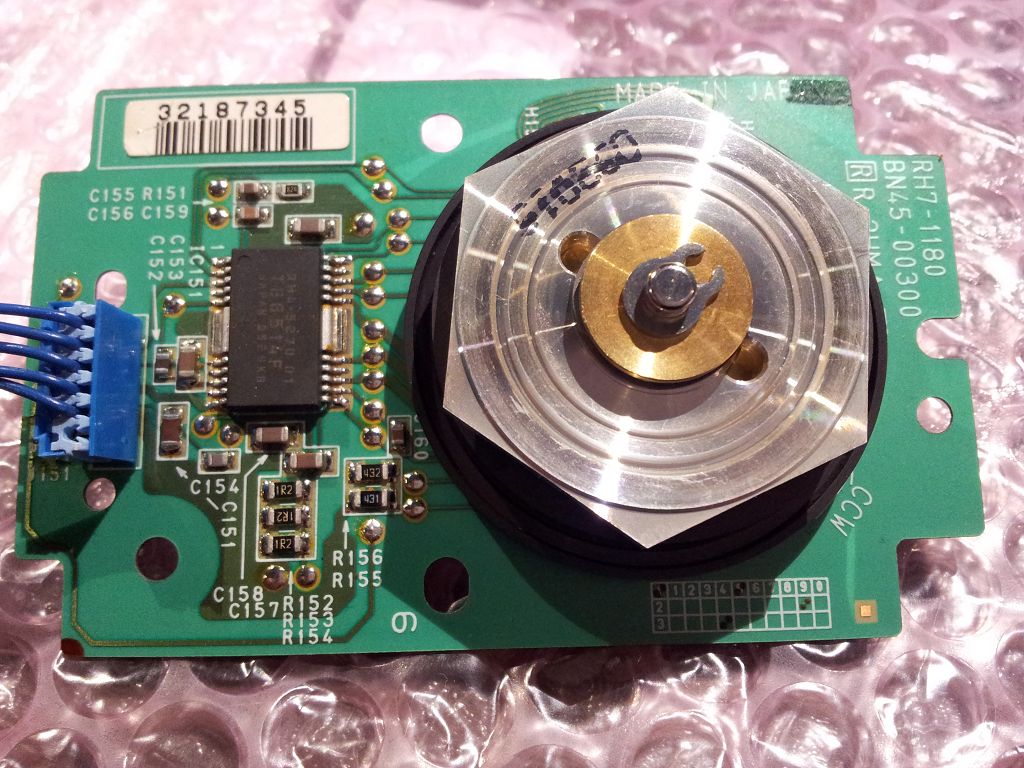

ich versuch mich gerade an einem Polygon Scanner aus einem HP
Laserdrucker.
Auf dem Scanner ist ein Treiber IC von Toshiba mit der Bezeichnung
TB6514F verbaut. Leider gibt es hierzu kein Datenblatt. Wahrscheinlich
ist es ein Custom-IC der für HP Produziert wurde. Bekomm den Scanner zum
laufen. Allerdings kann ich die Drehzahl nicht ändern. Weder über die
Frequenz noch über den Duty Cycle des CLK Inputs.
Hat jemand schon einmal mit dem Treiber zu tun gehabt oder hat Infos
bzw. ein Datenblatt hierzu ?

Der hatte ein ähnliches Problem (Panasonic AN8247SB):
http://tubetime.us/?p=13
Hier sind viele ähnliche versammelt, nur das TB6514 nicht:
http://datasheet.seekic.com/datasheetsearch/?keyword=TB65
schau dir mal den TB6515 an.
Ich vermute, ein RC-Oszillator erzeugt den Takt, verändere mal den R151
z.B. durch Parallelschalten eines 10mal so großen Wertes. Dann sollte er
schon schneller laufen.
Oder einen C parallel zu einem der vielen, dann sollte er langsamer
laufen.
Schonmal mit einem Oszi gemessen?
