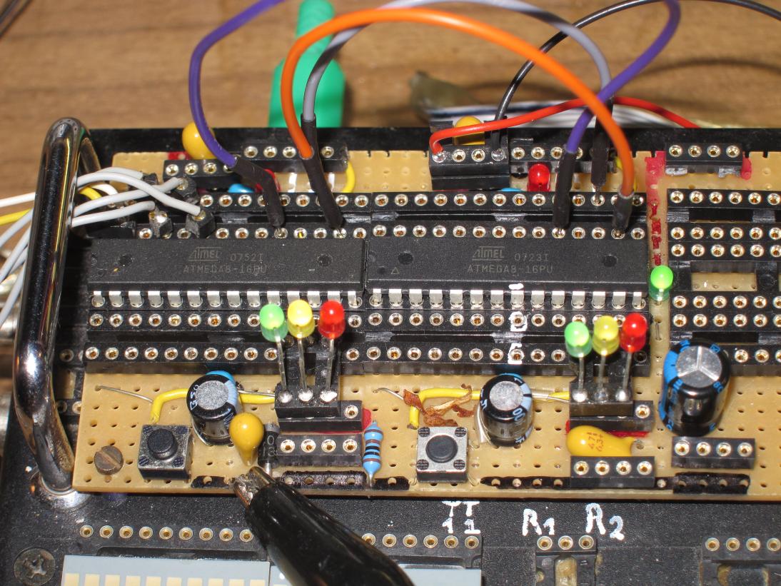

ein kleines Beispiel eines SPI-Masters und eines SPI-Slaves.
Der Master sendet 10 Datenbytes.

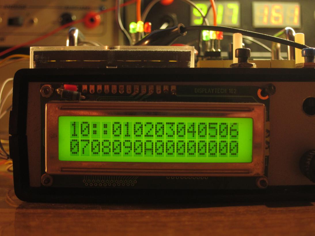

Der Slave empfängt die Datenbytes, zählt sie und zeigt den Wert der
einzelnen Datenbytes im Display an.
Auf die MISO-MISO Verbindung habe ich in diesem Beispiel bewusst
verzichtet.
Denn es sollen nur Daten vom Master zum Slave gesendet werden.
Auf die anderen Datenleitungen wie SCK-SCK, MOSI-MOSI und CS-CS sollte
nicht verzichtet werden.
