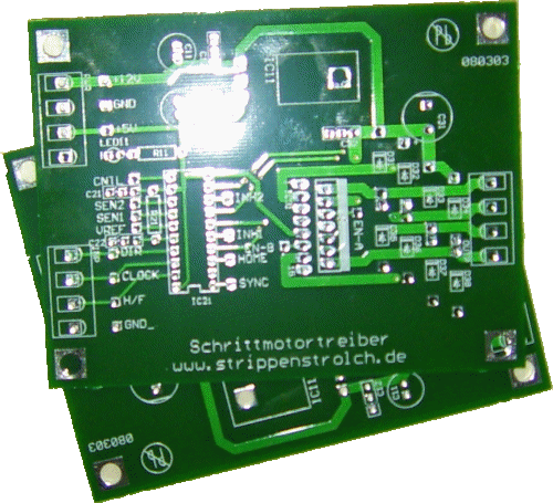

Moin,
wie und in welchen Layer muss man den Text in Eagle einfügen, damit die
Beschriftung so aussieht wie im angehängten Bild ? Gibt es vielleicht
noch eine "schönere" Methode um eine Beschriftung auf die Platine zu
bekommen, ohne den eigentlichen Bestückungsdruck (der mich extra kostet)
zu nutzen ?
LG Andreas
Gast #3132446
Geht noch einfacher: Einfach in die Lötstoppmaske den Text schreiben und
du hast quasi billig beschriftet... sollte Kupfer darunter sein, wird es
sogar verzinnt... machen wir meistens so, da der Bestückunsgdruck was
kostet...
Bestückungsdruck ist für meinen Geschmack eh meistens überflüssig...
Apollo
PS: Top Solder Mask und Bottom Solder Mask
    ACHTUNG: Auf Bottom-SolderMask spiegeln (Mirror) sonst hast du nur
    Spiegelschrift auf der Unterseite...
