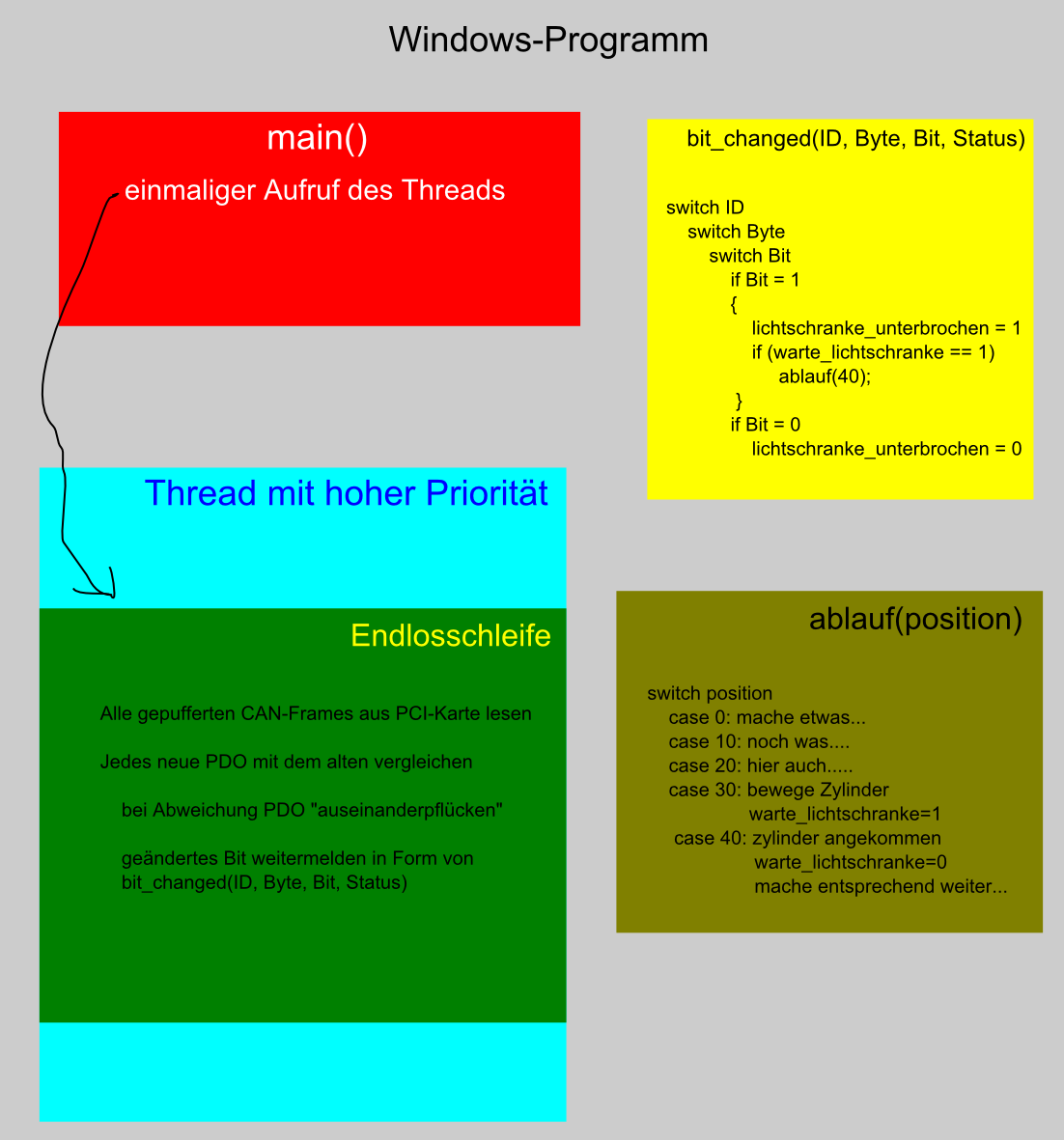

ich bin immernoch dabei, das Konzept der Prozesssteuerung für eine
Produktionsanlage zu überarbeiten. In einem anderen Thread wurde mir
hier schon gut weiter geholfen, jetzt bitte ich noch einmal um Eure
Meinungen ;-)
Hier erstmal ein paar Daten:
 - weniger als 100 Digitale I/O (Taster, Lampen, Ventile,
Auslösesignale, Näherungsschalter, Lichtschranken etc.)
 - Vernetzung der I/O-Module über CAN-Bus
 - Prozesssteuerung ist eine Ablaufsteuerung, die im "Dauerlauf" läuft
und z.B. 10000 Teile am Stück produziert
 - Bis jetzt Programmierung in C unter Windows (Ereignisorientiert,
keine zyklischen Abfragen) nach dem Prinzip, wie es dem Bild zu
entnehmen ist
 - Windows-Programm enthält auch die Visualisierung, die Möglichkeit
alle Ausgänge von Hand per Button zu setzen (Manuellbetrieb),
Parametereingabe, Messystem ni
Das ganze soll jetzt etwas unabhängiger vom Windows-PC laufen und in
einen kleinen Realtime Linux-PC integriert werden. Das Programm soll
weiterhin in C geschrieben werden. Wie seht ihr das? "Muss" man sowas
heutzutage in IEC 61131-3 programmieren?
Wenn ich es unter Linux weiterhin in C programmiere, werden die
Funktionen zur Ablaufsteuerung sicherlich ähnlich sein. Die Frage ist
aber auch, ob es Sinn machen würde, bzw. (programmier)technisch sinnvoll
und umsetzbar ist, einige Teile doch zyklisch auszuwerten:
Beispiel Grundstellung:
Zum Anlauf müssen 4 Aktoren in der Grundstellung sein, d.h. es müssen 4
Eingänge gesetzt sein. Bis jetzt rufe ich beim Zustandswechsel von jedem
Eingang die Funktion "Grundstellung prüfen" auf, die eine if-Anweisung
enthält (if (e1==1 && e2==1 && e3==1 && e4==1) grundstellung=1;)
Könnte man soetwas neben meinen ereignisorientierten Funktionen in einem
Thread in einer while(1)-Schleife durchlaufen lassen? Dann würde die
if-Abfrage ständig abgearbeitet werden, und ich spare mir ein paar
Funktionen....
Könntet Ihr dieses Vorgehen generell nachvollziehen, oder sollte man
soetwas lieber garnicht erst neu aufbauen?

hansi schrieb:
> ist die Frage zu doof gestellt?
Da du noch immer keine Antwort bekommen hast: Ja.
Deine Frage hat ein viel zu grossen Umfang, versuchs doch mal mit
einzelnen Fragen für einzelne Themen... Ist etwas unstrukturiert... IMHO
Soetwas macht vor allem CPU Last... Für mich als Informatiker klingt es
aber als ziemlich schlechter / falscher Ansatz. Aber genau sagen kann
das wohl nimand anhand deiner Fragenstellung.
Viel Erfolg beim Nachfragen!;-)
