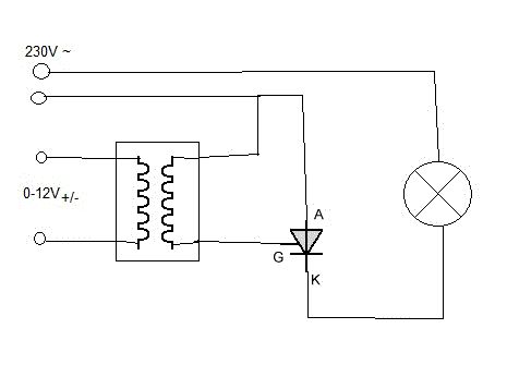

ich verfolge das Forum schon eine geraume Zeit und bis jetzt hab ich
eigentlich immer etwas gefunden was mir weiter Hilft,,, nur jetzt hab
ich leider nichts passendes gefunden.
Anhand meiner Skizze (nur schnell mit Paint gemalt) sieht man wie ich
mir das so vorstelle,, nur leider bin ich mir da nicht ganz so sicher.
Es handelt sich um eine art Operationsverstärker.
Ich habe ein Signal von 0-12V Gleichspannung was ich stufenlos regeln
kann.. nun möchte ich das Signal aber auf 230V~ verstärken.
sozusagen bei:
0V +-  =  0V~
3V +-  =  60V~
6V +-  =  120V~
9V +-  =  180V~
12V +- =  230V~
Evl kennt jemand eine anderre Schaltung aber ich denke, mit einen
Thyristor sollte das wohl am besten gehen, da ich ca 10A auf der 230V~
Seite steuern möchte.

Deine Vorstellung und Schaltung sind vollkommener Unsinn.
Du weisst offenbar werde wie ein Thyristor funktioniert, noch was eine
Phasenanschnittsteuerung macht.
So baut man das (mit TRIACs)
http://www.hoelscher-hi.de/hendrik/light/analogdimmer.htm
oder so (sogar mit Thyristoren)
http://www.call-n-deal.de/uwe/projekte/stagelightning/pp785/pp785.gif
und wundere dich nicht über die Vielzahl der Bauteile,
an denen erkennst du nur, wie weit deine einfache Theorioe
von der Praxis abweicht.

Wie gesagt, die Schaltung ist nur via paint GEMALT und ist nicht das
endresultat. Was ein Phasenanschnitt ist, ist mir durchaus geläufig.
Leider vergisst man nach geraumer Zeit auch mal etwas Fachwissen,
deswegen frage ich nach.
Es handelt sich bei meinem Problem um eine Membranpumpen-Steruerung für
eine Nebelmaschiene.
mfg
Aha....langsam kommen wir der Sache auf den Grund.
Bist Du sicher, dass sich Deine Membranpumpe so linear ueber die
Spannung steuern laesst?
Ich vermute, dass bei 30V noch garnichts pumpt.....aus Gruenden der
Elektromechanik ist eine Lineare Stsuerung einer Membranpumpe nut ueber
Frequenzvariation moeglich.
Phasenanschnitt ist auch zu verwerfen.....
Ich denke also, es wird viel komplizierter als Du das derzeit koenntest.
Weche Leistung hat die Pumpe?
Ich wuerde bis 10W einen Sinusgenerator mit veraendelicher Frequenz,
Audioverstaerker und TRafo bevorzugen.
Gruss
Michael

Der angeratene Sparstelltrafo, etwas gross und teuer.
Sollen denn alle Motore bzw. Pumpen gleichzeit und identisch laufen?
Wohl eher nicht.
Deine Thyristorschaltung ist eher symbolisch, klar.
Aber es wird trotzdem nicht klar was genau gewünscht ist:
a) stufenlos STELLBAR (bitte niemals das Wort "regeln" verwenden wenn
keine Rückführung der tatsächlichen Drehzahl "automatisch" erfolgt!)
oder b)
über eine elektrische Schnittstelle "bedienbar" = (auch) stellbar
Und prinzipiell müsste man noch wissen, ob diese Art von Motor/Pumpe
über eine Thyristoransteuerung ("Dimmer") überhaupt betrieben werden
kann; Zweifel sind angebracht.
Einfach prüfen könntest du das über einen Steckdosendimmer wie Ebay
230964738290 , gibt's auch in jedem Baumarkt.
Im Zweifel wird der Dimmer eher überleben als deine Nebelmaschine,
Versuch macht klug.
Was auf jeden Fall geht ist eine Stufentrafolösung.
Man hat dann aber nur 5 Stellwerte, was aber durchaus reichen könnte.
Also sowas wie das hier https://ssl.bloomtech.de/shop.php?artikel=1826
(gibt teuer auch beim Conrad als 561719 mit abweichenden
Stufenspannungen).
Offene Ausführung mit dto. anderen Stufen hier
http://www.fuchs-shop.com/de/shop/7/1/13372088/
Die geeigneten Stufenspannungen müsste man vorab mit einem (teuren)
Stelltrafo + AC Voltmeter ausmessen.
Aber erst noch Antwort auf obige Frage  a)  oder  b)  klären.
b) wird teuer, falls Versuch Steckdosendimmer gar nicht arbeitet.
