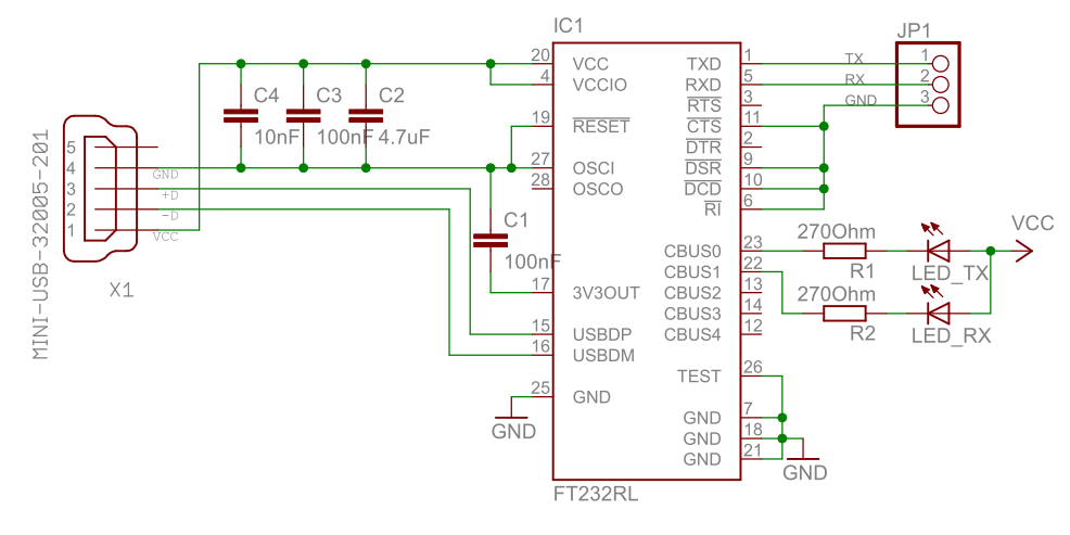

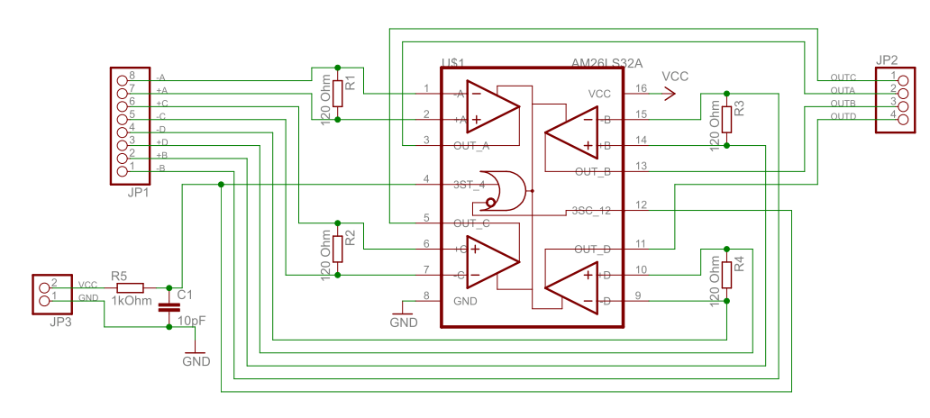

ich habe mich mal an den Schaltungen für AM26LS32 und FT232RL versucht.
Beim FT hab ich mich von den im Datenblatt angegebenen
Beispielschaltungen beeinflussen lassen. Beim AM soll das
3-State-Control auf High-Level geschalten sein... wäre cool wenn mir
Jemand sagen könnte ob die Schaltungen so funzen könnten.... vielen Dank
im Vorraus!
