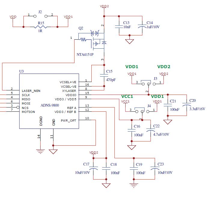

Folgender Schaltplan steht im Datenblatt von einem Lasersensor für eine
PC-Maus (siehe Anhang).
Die Funktion von einigen Bauteilen ist mir nicht ganz klar und bevor ich
was löte, wollte ich mal fragen ob man einiges hier doch nicht
rauslassen könnte:
1) Widerstand R15 (1Ohm): Der Strom ist generell sehr gering in der
Schaltung, also verstehe ich nicht was ein derart kleiner R hier
verloren hat. Die Funktion vom Jumper J2 ist mir auch nicht ganz klar.
2) Mir ist klar dass die Parallelschaltung von einem Elko und einem
kleineren C bringt bessere U-Stabilisierung sowohl im oberen als auch im
unteren f-Bereich. Nichtdestotrotz, wären da C17&C18 oder C13&C14 nicht
unnötig da beide an VDD2 angeschlossen sind?
Leider ist im Datenblatt keine Hinweise angegeben um diese Fragen zu
beantworten. Ich vermute dass der MOSFET NTA4151P als Lasertreiber
agiert - soweit ist klar :)
Danke!

Also die drei Bauteile da kannse auch mit drauf löten oder hast du Platz
Probleme?
Irgendeinen Sinn haben diese Bauteile bestimmt, sonst hätte man diese
nicht mit eingezeichnet ;)

HLA schrieb:
> 1Ohm
Irgendwo sollte der Laserstrom ja auch gemmessen und anschließend
geregelt werden?
Abblockkondensatoren gehören möglichst nah an die Quelle des Übels.
Jeder längere Draht ist auch eine "Antenne" oder Induktivität.

oszi40 schrieb:
> HLA schrieb:
>> 1Ohm
> geregelt werden?

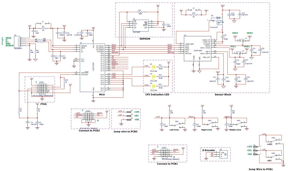

Dachte ich auch, aber VDD ist nirgends am Sensor angeschlossen, also
kann der Sensor den Strom durch R15 theoretisch gar nicht messen.
Könnte der J2 mit der Programmierung vom MCU zusammenhängen? Ich habe
noch die gesamte Schaltung für eine 5V Maus eingefügt (sprich VDD=+5V).
Links ist die Steuerung, rechts ist der Sensor, unten der Rest
(Schalter, etc).
Es würde mir sehr helfen die Funktion vom J2 zu verstehen. Danke!
