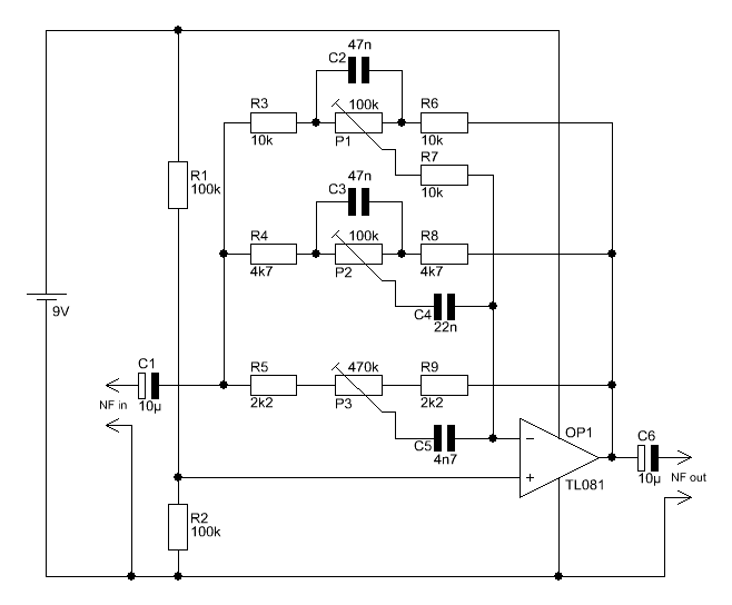

Für eine Schaltung benötige ich ein Poti mit 100k. Allerdings gibt es das Poti, was ich gerne hätte (Schiebepoti) nur in 10k. Kann ich eine Außenbeschaltung anhängen, welches mein 10k Poti in ein 100k Poti umfunktioniert? Wenn ja: welche?

Ginge nicht eine Parallelschaltung des Potis mit einem dementsprechenden Widerstand? Uwe schrieb: > Ich frag mal meine Glaskugel ... Lautstärke Poti ? Nicht direkt Lautstärke ... Höhenregelung

Ich komm ja gleich... Post doch mal bitte den Schaltplan. Wenn das eh nur eine RLC-FIlterschaltung ist, kann man vllt auch den Rest umdimensionieren und dann macht die Schaltung auch mit 10k mglw. das gleiche wie mit den 100k jetzt.
Obi Wan schrieb: > oszi40 schrieb: >> ----| hier Poti 10k |---<90k>-- > > Ich benötige es zum Einstellen des Klangs. Wenn es sich um einen Kuhschwanzentzerrer handelt kannst Du vermutlich die dazugehörigen Kondensatoren anpasse (Um den Faktor 10 vergrössern.) Dazu müsste man aber die Schaltung kennen. Gruss Harald
Der Schaltplan sieht so aus
Pech gehabt. Um da ein 10k Poti nehmen zu können, müsstest Du die Widerstände drumherum auf 1/10 reduzieren und den Kndensator verzehnfachen. Und das müsstest Du mit allen drei Regler machen, wie sie woneinander abhängig sind. Dadurch wiederum verringert sich der Eingangswiderstand, so dass C1 auf 100µF geändert werden muss. Die ansteuernde Signalquelle muss einen entsprechend geringen Ausgangswiderstand haben. Ist das der Fall? Weiterhin winrd der AUsgang des OP-Amps viel höher belastet. Bei der verhältnismäßig geringen Versorgungsspannung fürchte ich, dass er überlastet wird oder zumindest mehr verzerrt, als Dir lieb ist.
Obi Wan schrieb: > Der Schaltplan sieht so aus Dann solltest Du alle Widerstände(einschl. der drei Potis) und ausser R1 und R2 um den Faktor 10 verkleinern und die Kondensatoren um den Faktor 10 vergrössern. Du müsstest noch den Treiber davor überprüfen, ob er für die jetzt stärkere Belastung geeignet ist. Gruss Harald

> Der Schaltplan sieht so aus Reduziere alle Widerstandswerte auf 1/10, erhöhe die Kondensatoren um Faktor 10, und nimm einen TS912 statt dem unsäglichen TL081. TL081 an halbierte 9V Batterie, die gegen Entladeende 5.4V nur noch hat, wie blöd ist das denn, der kommt ja selbst bei +/-15V nur von VICR Common-mode Input voltage range 25°C ±11 −12 to 15 ±11 − 12 to 15 V Maximum Peak RL = 10 kΩ 25°C ±12 ±13.5 ±12 ±13.5 VOM RL ≥ 10 kΩ ull range output voltage swing ±12 ±12 V RL ≥ 2 kΩ ±10 ±12 ±10 ±12 also auf keinerlei Ausgangsspannungshub. Vollkoemmen fehldimensioniert. Geht höchstens mit 2 9V Batterieblocks.

Es ist doch unsinnig hier alle Widerstände um Faktor 10 zu verringern und alle Kondensatoren um Faktor 10 zu erhöhen. Dadurch wird in dieser Schaltung der Eingangswiderstand zu niedrig. Kauf dir ein 100k Poti und es wird gut.

Der Höhenregler ist aber ein 470Kohm!!, Wenn es sich um die beiden anderen zweige des Klangeinstellers handelt, einfach die Widerstände links und Rechts vom Poti ebenfalls um den Faktor 10 verkleinern, und die zugehörigen Kondensatoren um Faktor 10 vergrößern. nicht "Gast" schrieb: > Bevor du dir die Mühe machst, eine Schaltung zu entwerfen, die einen > > negativen Widerstandswert simuliert: nimm doch lieber dein 10k-Poti und > > hänge es an einen µC, der ein digitales 100k-Poti ansteuert. müde... schrieb: > Werte das 10k Poti mit einem µC aus und steuere ein digitales 100k Poti > > an ;) Das sagen nur die Spezialisten, die wenn sie auch nur einen simplen Einschalter benötigen, gleich einen Mikroprozessor einsetzen, und offenbar von dem Rest der Elektronik keine Ahnung haben. Ralph Berres

> Also, was soll die ganze Aufregung?? Im Gegensatz zu dir gucken andere Leute halt ins Datenblatt. Dort taucht als kleinste erwähnte Versorgungsspannung +/-5V, also 10V aus. Dort ist der Eingangsspannungsbereich von 4V unter V+ bis 4V über V- genannt und der Ausgangsspannungsbereich von 3V unter V+ bis 3V über V-. Der OpAmp wird also völlig ausserhalb jeder Spezifikation betrieben, und warum ? Ist er der einzige auf der Welt ? Nein, weil der Schaltungsentwickler ein Vollpfosten war, der nicht die leisteste Ahnung von Elektronik hatte, nie Daetnblätter liest, und schlicht zu blöd war, einen aktuellen OpAmp wie TS912 einzubauen (der keineswegs ein guter AudioOpAmp ist, aber immer noch besser als der TL081, wer die leistesten Ansprüche an Qualität hat könnte natürlich auch aus dutzenden anderen OpAmps wählen).
>Dort ist der Eingangsspannungsbereich von 4V unter V+ bis 4V über V- >genannt und der Ausgangsspannungsbereich von 3V unter V+ bis 3V über V-. Ja, das ist das, was der Hersteller garantiert. Typisch sind die Teile weit unkritischer, was für einen normalen Bastler völlig ausreichend ist. Es geht hier nicht um die Serienproduktion einer Industrieschaltung, sondern ein Bastler will einfach nur Spaß haben und baut eine Schaltung nach, die Millionen vor ihm auch schon so aufgebaut haben.
>Nein, weil der Schaltungsentwickler ein Vollpfosten war, der nicht die >leisteste Ahnung von Elektronik hatte, nie Daetnblätter liest, und >schlicht zu blöd war, einen aktuellen OpAmp wie TS912 einzubauen (der >keineswegs ein guter AudioOpAmp ist, aber immer noch besser als der >TL081, wer die leistesten Ansprüche an Qualität hat könnte natürlich >auch aus dutzenden anderen OpAmps wählen). Der TLC071 scheint hier sinnvoll.

> Typisch sind die Teile weit unkritischer Nur wenn man auf alle weiteren Daten, wie Klirrfaktor und Slew-Rate und Rauschen keinerlei Wert legt. Und es ist wirklich nicht so schwer es heute besser zu machen: Einfach mal die vor 30 Jahren gelernte Typennummer vergessen und eine neue lernen. Aber nein, Betonkopfverhalten ist ja so einfach, blöd sein, blöd bleiben, und nichts dazulernen, dann lieber verargumentieren zu versuchen daß Datenblätter lügen während man bei allem anderen schon weit vor der Datenblattgrenze da jammern bekommt, halt gerade so wie es die eigene Merkbefreitheit und Borniertheit befiehlt. Vermutlich gab es wirklich mal einen mit 9V betriebenen TL081 Verstärker der genau das tat was er sollte: Im Fuzz Verzerrer. Davon sollte man nicht ableiten, daß seit dem 9V für TL081 echt super ist. ES GIBT KEINEN SINNVOLLEN GRUND, einen TL081 an 5.4V..9V zu betreiben, es gibt genug andere OpAmps (die ausserdem vom Eingangswiderstand für Audio noch besser geeignet sind).
MaWin schrieb: > ES GIBT KEINEN SINNVOLLEN GRUND, einen TL081 an 5.4V..9V zu betreiben, > es gibt genug andere OpAmps (die ausserdem vom Eingangswiderstand für > Audio noch besser geeignet sind). Ich denke, das kann man getrost so unterschreiben. Nen TL081 kauft man heute doch nur noch, wenn einem die Pistole auf die Brust gesetzt wird, oder? :D
