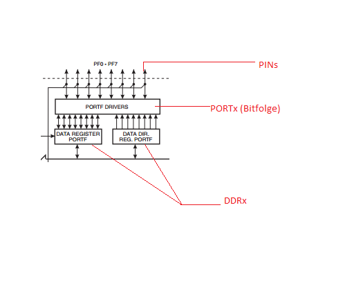

also nach euren freundlichen Beiträgen konnte ich nun auch was mit dem Datenblatt anfangen. Nur bin ich nicht ganz sicher ob einzelne Elemente auch wirklich das sind, was ich vermute. Sicherheitshalber habe ich ein einzelnes PORT raus genommen und eingezeichnet. Wenn Ihr mal kurz einen Blick rein werfen würdet und Bescheid sagen, ob das wirklich so ist) Danke!

Sascha M. schrieb: > also nach euren freundlichen Beiträgen konnte ich nun auch was mit dem > Datenblatt anfangen. Nur bin ich nicht ganz sicher ob einzelne Elemente > auch wirklich das sind, was ich vermute. Sicherheitshalber habe ich ein > einzelnes PORT raus genommen und eingezeichnet. Wenn Ihr mal kurz einen > Blick rein werfen würdet und Bescheid sagen, ob das wirklich so ist) > Danke! NEEEIN. DDR= Data Dir. Register, das stimmt und PORT=Data Register. Das steht sogar PORTF drin in dem Kasten. Warum sollen dann die Driver PORTF sein? Du solltest mehr den Text lesen und weniger Bilder angucken. Die Blockschaltbilder in den Datenblättern sind eher weniger informativ als die Texte. gruß cyblord

Sascha M. schrieb: > port.PNG Pin-Register != Portpins (=Anschlussbeinchen)

Zu deinem Bild:
Welcher µC ist das? ATmega128?
So wie du es eingezeichnet hast stimmt es nicht.
Deine Angabe "Pins" ist korrekt, das sind die Pins zur Außenwelt
(erkennt man daran das sie den gestrichelten Kasten verlassen).
"PORTF DRIVERS" bezeichnet die Schaltungstechnik ("Treiber") des Ports -
sie bekommt von den DDR und PORT Registern vorgeschrieben, wie sie den
Port genau schalten muss (z.B. Pull-Up ein oder einen Pin auf High-Pegel
treiben).
An dieser Stelle sollten dir die drei möglichen Zustände eines solchen
Pins wieder einfallen:
- Tri-State: Treiber hochohmig, Eingang
- High: Treiber niederohmig, Pin wird auf High-Pegel geschaltet
- Low: Treiber niederohmig, Pin wird auf Low-Pegel geschaltet
Der Kasten "DATA REGISTER" entspricht nicht zu 100% der Realität. In
Wahrheit verstecken sich darin zwei verschiedene Datenregister:
1. PORT um Pins/Pullups zu schalten (Pfeil in Richtung PORTF DRIVERS)
2. PIN um Pins einzulesen (Pfeil in Richtung der Register)
"DATA DIR. REG." bezeichnet das DDR-Register.
Dieses Register gibt der Treiberelektronik vor, was sie jetzt mit den
Daten aus dem PORT-Register tun soll:
DDR 1: Daten aus PORT schalten die Pins high/low --> Pins ist ein
Ausgang
DDR 0: Daten aus PORT schalten die Pullups ein/aus --> Pin ist ein
Eingang

Andi schrieb: > Zu deinem Bild: > > Welcher µC ist das? ATmega128? > hey Andi, vielen vielen Dank für deine Beiträge! hat mich echt viel weiter gebracht! Ja das ist ein ATmega128 . das Bild hatte ich nicht vom Script, sondern irgendwo vom Datenblatt, doch Scripte sind für mich auch nicht viel verständlicher) Wenn der Prof es so erklären würde, wie Du jetzt gerade, bräuchte ich keine Hilfe von außen, doch meist ist das leider nicht der Fall (( Noch mal vielen, herzlichen Dank! Gruß

Hi Beim ATMega128 sollte aber die M103-Fuse gelöscht sein. Sonst funktionieren einige Ports etwas unerwartet: • Port C is output only. • Port G serves alternate functions only (not a general I/O port). • Port F serves as digital input only in addition to analog input to the ADC. MfG Spess
