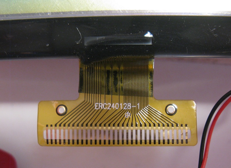

Zu einem Display habe ich diesen Anschluss. Bevor ich mir die Mühe
mache, da was mit feinen drähtchen ranzubasteln/löten, wollte ich hier
fragen, ob mir vielleicht jemand sagen könnte, wie ein geeigneter
Anschlussstecker heisst. Vielen Dank.

Dazu gibt es leider keine Steckverbinder.
Diese Art anshclussich zur direkten verlötung mit einer entsprechenden
Platine vorgesehen.
Achja und Drähtchen anlötendürfte zwar auch gehen aber man muss beachten
das das ohne im epoxy oder heißleim zu verkleben nicht sonderlich stabil
ist und die feinen leiter sehr schnell abreißen können.

Was heißt "Gibt's nicht" ?  Hier : FFC / FPC - Steckverbinder
Flache Flex-Kabel (Flat Flexible Cable, FFC), Flat Printed Cable (FPC),
passende Steckverbinder mit geringer Einsteckkraft (Low Insertion Force)
oder ohne Einsteckkraft (Zero Insertion Force, ZIF), also ZIF-Steck-
verbinder (vergleichbar mit ZIF-Sockel / Nullkraftsockel für ICs).
http://www.assmann-wsw.com/produkte/connectors/ffc-fpc-connectors/list/10/1/?no_cache=1
http://www.conectronics.de/connector-steckverbinder-crimp-stecker-terminal-blocks/foliensteckverbinder-ffc-fpc-steckverbinder/
http://www.molex.com/molex/products/group?key=ffc_fpc_connectors&channel=products
Das sind zwar Großhändler, aber da kann man ein paar Beispiele sehen.

Hallo Rainer,
klar gibt es Steckverbinder für Folienkontakte und das in allen
erdenklichen Formen und Farben.
Aber nur eben nicht für diese Art für Folienkontakten wie es bei dem
Display verwendet wird!
Da wie bereits gesagt das ganze zum direkten verlöten mit einer
entsprechenden Leiterkarte gedacht ist.
Laut Datenblatt habe die Pins übrigens ein Raster von 0.9mm was es bei
keinem der üblichen Hersteller gibt!
Gruß Kai

hallo Rainer
die von dir genannten Stecker kenne ich sehr gut; wir verwenden diese
auch im Geschäft. nur eben "lose" Kupferleitungen kontaktieren... das
dürfte wirklich nur auf direktes Verlöten hinweisen, was auch nicht so
ein Problem sein wird (muss ich halt meinen Print anpassen).

@Master Snowman und Kai B.
Verlötete Leiterbahnen auf Folien kannte ich noch nicht. Ist nicht
gerade Bastler-freundlich. Aber so lernt man immer was dazu. Vielen Dank
für den Tip ! Wenigstens habe ich auf die Art neue Webseiten gefunden
(s.o.) und irgendwo war etwas mit "Bügellöten". Da muß ich nochmal
nachsehen.
