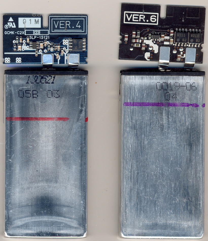

Ich habe gerade zwei Nokia 6150 auseinander geschlachtet. Möchte mal ein
wenig mit dem Display spielen, aber dazu werde ich euch später eventuell
noch löchern.
Dabei habe ich auch die Akkus freigelegt. Nun meine Frage sind die
Platinen an den Akkus auch die Ladereglung? So das ich die Akkus nun
auch benutzen kann. Einfach am Ausgang was wohl auch der Eingang ist
Spannung geben bzw. Spannung entnehmen?
Stelle meine Frage hier weil ich nicht möchte das mir die Dinger um die
Ohren fliegen.
Ach ja schönes Wochenende @all
Habe jetzt nicht genau geschaut, aber üblicherweise ist das nur der
Schutzschaltkreis gegen Tiefentladung, überladung und Überstrom.
Manchmal gibt es auch noch ein IC mit einer Kennung, gegen Nachbau
sozusagen. Beim 6150 aber eher noch nicht.
Im Endeffekt ein Grobschutz, das macht man bei fast allen Zellen, die in
den Consumermarkt gehen. Bei ungeschützten Zellen würde es sonst bei
Misshandlung zu Brand und Explosion kommen.
Also Laderegler braucht man trotzdem. Gibt es von diversen Firmen (z.B.
microchip) als Singlechip. Wenn Du weißt, was Du tust dann kannst Du
dein Labornetzteil auf 4.1V stellen und die STROMBEGRENZUNG! auf ca.
300mA stellen. Dann wird dir im ersten Moment die Spannung leicht
zusammenbrechen und die Strombegrenzung greift. Wenn die Zelle 4.1V
erreicht, wird der Strom langsam zurückgehen. Wenn der Strom dann nur
noch sehr klein ist, dann ist der Akku voll.
Das ist doch der BL-5B oder?
Der hat nur eine Schutzschaltung und kann mit einem standard Li+ Lader
aufgeladen werden.
Ich setze die BL-5B hier privat ein, weil jedes zweite MADE-IN-CHINA
Handy mit diesem "standard" Teil funktioniert und die Akkus somit noch
ne weile produziert werden
