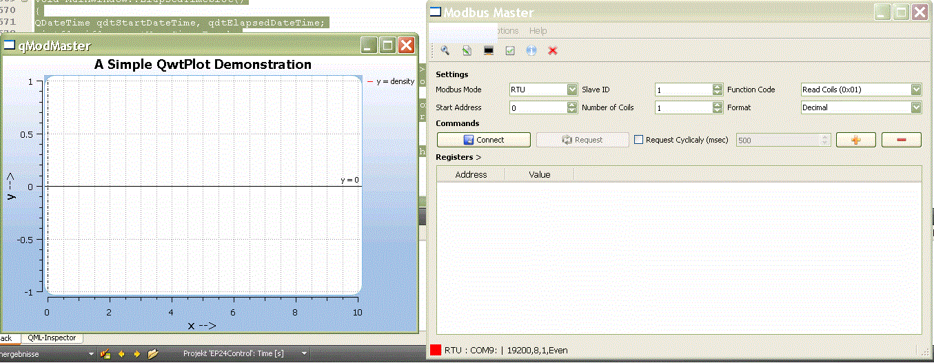

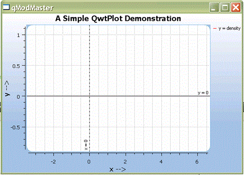

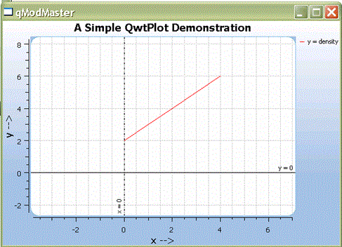

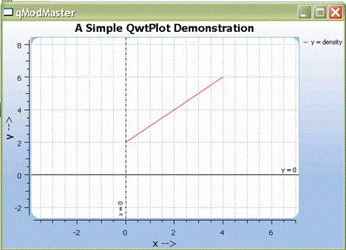

Hallo Leute
Ich versuche vorerst einige Testkurven in Qt4 mit der Library qwtplot
anzuzeigen. Beim Aufruf der Funktion populate() im Konstruktor
Plot::Plot..., werden die Testkurven angezeigt.

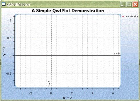

Wenn ich aber die Fkt. populate() im module modbusadapter.cpp (nach
einer modbus response) aufrufe, dann wird leider nichts geplottet. Im
Debug Mode kann ich sehen, dass der Spung in populate() stattfindet,
wird aber eben nichts angezeigt.
Ich verwende zwei separate Fenster, einer für die Modbus Kommunikation
und das andere Fenster für die Plots. Ich hoffe nicht, dass diese zwei
"Instanzen" das Problem ist.
Hier einige Code Ausschnitte:

ModbusAdapter *m_instance;
static const int DBG = false; //Debug messages from libmodbus
ModbusAdapter::ModbusAdapter(QWidget *parent) :
    QWidget(parent),
    m_modbus(NULL)
    m_instance=this;
    regModel=new RegistersModel(this);
    rawModel=new RawDataModel(this);
    plotNewDensity=new Plot(this);
    m_connected = false;

            // nach modbus response...
33
            plotNewDensity->populate();
