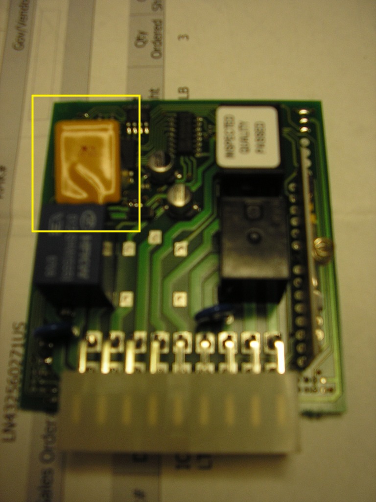

hallo
das ganze ist eine fernbedienung für zentralverriegelung beim pkw.
auf dem bauteil steht 16   GF900
und es liegt im stromkreis für die blinkeransteuerung.
gruß
von Ben _. (burning_silicon)
Könnte eine selbstrückstellende Sicherung sein.

von Klaus R. (klaus2)
Das IST eine Polyfuse (selbstrückst Sicherung).
Wieso fragst du?
Klaus.
von reverse (Gast)
ja, such nach polymer sicherung, bei reichelt gibts auch einpaar
von R. H. (snapper)
weil die Blinkeransteuerung nicht funktioniert !

Übrigens, wenn man GF900 googelt dann ist der 3. Treffer das Datenblatt
von R. H. (snapper)
Fehler gefunden, die Relaiskontakte waren (warum auch immer) verbrannt,
externes Kammrelais verwendet und die Sache läuft wieder !
