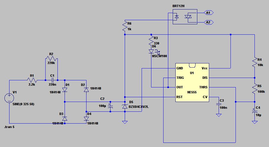

Guten Abend allerseits..,
entschuldigt bitte, daß ich euch von dem wohlverdienten Tatort abhalte,
aber ich folgendes Problem:
Ich habe die angehängte Schaltung aufgebaut. An dem Optotriac BRT12H
betreibe ich einen 230Volt-12W-LED-Scheinwerfer der vor sich hin blinken
soll. Die Schaltung hat auch wenige Minuten nach dem Aufbau funktioniert
und dann nicht mehr: immer wenn die LED-Lampe aus sein sollte flackert
sie. Meine Vermutung ist das aus irgendeinem Grund der BRT12H hops
gegangen ist. Mein Trenntrafo ist gerade verliehen, so kann ich das
nicht mit dem Oszi prüfen. Hat jemand eine Idee wo der Fehler liegt?
Ich nehme an, daß der LED-Scheinwerfer ein Kondensatornetzteil hat? Er
ist auf jeden Fall sehr leicht. Deswegen habe ich auf den Snubber
verzichtet..
Schöne Grüße
Flo
Gast #3136739
Michi schrieb:
> Kannst du den nicht aufschrauben und deine Angabe verifizieren? Sollte
> da ein Schaltnetzteil drin sein, ist deine GFehlerbeschreibung
> plausibel.
Danke für die schnelle Rückmeldung.. ja das sollte ich wohl machen.. der
Scheinwerfer ist fest montiert und nicht einfach auseinanderzunehmen..
bin einfachheitshalber von einem Kondensatornetzteil ausgegangen, aber
werde das morgen verifizieren. Dachte weiter: bei so einer geringen
Leistung können doch die Spannungspitzen nicht so schlimm sein..
Schönen Abend noch.
Flo
Gast #3136846
Jens G. schrieb:
> Sollte sie, oder ist sie auch wirklich aus?
> Kommt am OUT-Pin des 555 überhaupt noch eine sauberes Rechteck raus?
> Blinkt die LED auch sauber?
Optisch blinkt die LED sauber. Mit dem Oszi konnte ich das bis jetzt
noch nicht prüfen. Pullup Widerstand am Out-Pin ändert auch nichts..
Gast #3138512
Habe das Problem gelöst in dem ich einen Snubber eingebaut habe.
Als Fazit für andere: der BRT12H oder auch BRT13H scheinen sehr
empfindlich zu sein was Spannungsspitzen angeht... und sie sind dann
auch gleich kaputt.. nicht erstmal eine Fehlzündung..
