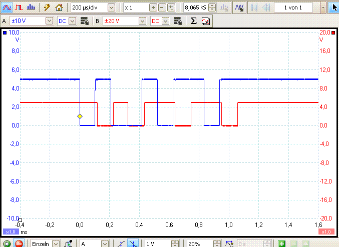

Hallo Forum,
Probleme bei der USART-Programmierung mit Atmel-Prozessoren wurden hier
im Forum schon des Öfteren behandelt und ich habe wahrscheinlich schon
jeden Beitrag gelesen, der damit zu tun hat. Leider konnte ich aber noch
keine Lösung für mein Problem finden und wende mich deshalb an Euch.
Das Problem: Mit den unten angehängten C-Routinen sollen Zeichen
empfangen und sofort zurück gesendet werden. Eigentlich hatte ich
bereits ein komplexeres Programm geschrieben, mich dann aber, nach den
Ideen, die ich hier zum Thema fand, zwecks Fehlersuche auf die Basics
konzentriert.

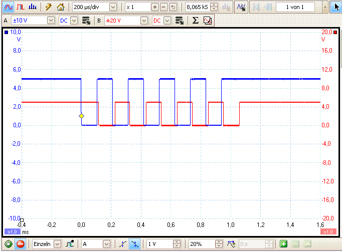

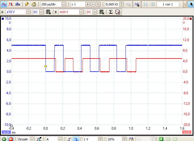

Und: Im Prinzip funktioniert das soweit. Die zwei Bildanhänge zeigen
Oszilloskop Scans der Sende (blau) und Empfangsleitung (rot).
Sende ich vom PC aus ein 'U', wird das korrekte Bitmuster übertragen,
empfangen und zurück gesendet. Siehe Datei U_scan.gif. Eigentlich Grund
zur Freude, da eigentlich alles stimmt. Auch die 9600 Baud lassen sich
herausmessen.
Sende ich jedoch ein 'i', wird zwar korrekt gesendet, was jedoch
zurückgesendet wird, stimmt nicht mehr. Das dritte Bit steht falsch.
Siehe Datei i_scan.gif.
Anmerkung: Zur besseren Erkennung, ist das rote Signal anders aufgelöst,
als das blaue. Die Spannungswerte stimmen aber.
Was könnte dafür die Erklärung sein? Hat es irgendwas mit der Taktung zu
tun, also einem Hardware- oder Initialisierungsproblem, oder übersehe
ich in der Software den alles entscheidenen Fehler?
Es wäre prima, wenn einer der Profis einmal einen Blick auf die Daten
werfen könnte. Für jede Hilfe wäre ich sehr dankbar!!!
Viele Grüße,
Ralf

OP #3137822
Hallo Hubert,
vielen herzlichen Dank für diesen Wink mit dem Zaunpfahl.
Ich hatte es ja geahnt, es konnte nur ein bescheuerter Denkfehler sein.
Das wars natürlich. Ich hatte mich in die Irre führen lassen und dachte
mit dem Arduino-Board würde die Taktfrequenz im Auslieferungszustand bei
8MHz liegen. Deshalb hatte ich auch mit maximal 8MHz getestet. Die
zuletzt eingetragene Frequenz stammte noch aus Versuchen mit reduzierter
Frequenz.
Wie dem auch sei: Mit FOSC 16000000UL wird richtig übetragen, auch
zeitlich um ein Byte versetzt, statt wie vorher, nur um ein Bit.
Nochmals Danke und Grüße,
Ralf
