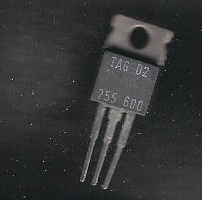

Hallo liebe Gemeinde,
falls ich in der falschen Foren-Rubrik bin, bitte verschieben.
Ich habe vor Jahren irgendwo mal Bauteile-Sortimente gekauft, und nun
bin ich dabei die ein oder anderen Teile zu identifizieren. Einen
Großteil habe ich schon erledigt, blos mit dem im Bild gezeigten komme
ich nicht so wirklich voran.
Der im Bild hat ja wie zu sehen den folgenden Aufdruck:
TAG D2 255 600
Dann habe ich auch noch welche die folgenden Aufrduck haben, aber
ansonsten identisch mit dem Bild sind.
TAG F2 255 600
TAG K2 255 600
Auf datasheetcatalog.net hatte ich wohl etwas gefunden was eventuell für
den K2 zutreffen könnte;
http://www.datasheetcatalog.com/datasheets_pdf/2/S/K/2/2SK2255.shtml.
Jedoch würde ich mich selber nicht wirklich darauf verlassen, da in dem
Datenblatt die Bauteilzeichnung nicht ganz mit dem gegebenen Teil
übereinstimmt; die Kühlfahne ist in der Zeichnung ohne seitliche Kerben.
Nun meine Fragen an euch, in der Hoffnung das ihr mir irgendwie
weiterhelfen könnt.
-> Sind das alle die gleichen Bauteile, also eventuell: N-channel
MOS-FET?
-> Haben die Bezeichnungen D2, F2 und K2 etwas mit der Typenbezeichnung,
oder etwas mit der Lot-Nr. zu tun?
-> Wenn es unterschiedliche Typen sind und ich für den K2 das richtige
Datenblatt gefunden hatte, wie und wo finde ich dann die Datenblätter
für die anderen?
-> Soll ich sie behalten, oder lieber in die Tonne kloppen da sie
veralteter Müll sind?
-> Spielt das eine Rolle das die Kühlfahne im Datenblatt mit oder ohne
Kerben gezeichnet ist?
Und ja! Ich habe gegoogled. Aber so wirklich was brauchbares, bis für
den K2, habe ich bis jetzt nichts gefunden.
In Sachen Elektronik bin ich noch keine besonders große Leuchte ;-) Und
deshalb hoffe ich das ihr mich unterstützen könnt.
Liebe Grüße
AlBeGo

Hallo Leute,
erstmal ein Danke schön an euch allen für eure Antworten. Ich bin jetzt
doch um einiges Schlauer.
@Klaus
> Ha, ich spar mir mal den Hinweis auf "wie lange ich dafür gegoogelt"
> habe :)
Falsche Antwort! :lol:
Ich bitte dich darum wie Du danach gegoogelt hast. Denn meine sucherei
hatte ja nicht zum Ziel geführt, da ich wohl irgendwie falsch gesucht
hatte mit "TAG D2 255 600". Ich nehme gerne Tipps und Ratschläge zum
besseren Suchen an.
Die Seite von Electronica PT ist mir bis jetzt noch nicht unter die
Finger gekommen, scheint aber wohl eine sehr nützliche zu sein. Deshalb
wandert sie in meine Lesezeichen.
Liebe Grüße
AlBeGo

> Zugegeben - das jahrelange jagen & sammeln hinterlässt sene Spuren
Das dachte ich mir schon fast.
Auch wenn Du das schon vielleicht öfters gehört, gelesen hast, so ist es
dennoch keine dumme Ausrede. Genau die gleiche Seite hatte ich auch
gefunden, habe sie sogar noch offen. Nur fehlte mir die richtige
Kombination zum weiter suchen. Von allein wäre ich doch mein Lebtag
nicht auf die Idee gekommen "TAG" und "Triac" miteinander zu
kombinieren. Bis jetzt dachte ich immer das es besser ist eine gegebene
Buchstaben/Zahlenkombination einzugeben, was ja stellenweise auch
funktioniert.
Aber ab heute werde ich dann mal folgendes z.B. probieren.
1.
Was könnte es sein?
1.a Triac
1.b MosFet
1.c Darlington
2.
Was für eine Buchstabenkombi steht noch drauf?
Suchanfrage: Kombiniere 2. mit 1.a. oder 2. & 1.b.....
Andersrum Sehen bedeutet andersrum Suchen und Finden.
Ich dank dir noch mal.
Grüße
AlBeGo
