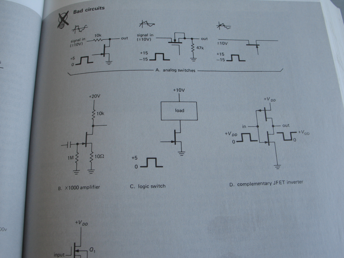

MOSFET-Schalter - Bad Idea, warum?
Weitere Frage: Gesetz dem Fall es wäre ein MOSFET. Ist es egal ob ich
die Last oberhalb oder unterhalb des MOSFET positioniere? Also würde es
mit der Last zwischen VCC und DRAIN genau so funktionieren wie zwischen
SOURCE und GND?

Nehmen wir an, ich klemme die Last zwischen den Source des MOSFET und
GND. Dann lege ich eine Spannung am Gate an. Der Source des MOSFET liegt
aber auf einem "undefinierten" Potential, eine klare Vgs ist nicht
vorhanden. Die Schaltung funktioniert in diesem Falle also nicht.

Würde ich so nicht unterschreiben.
Fertige eine Zeichnung an. Trage alle Spannungen ein und schaue dir an
was passiert, wenn du die Gatespannung von 0 auf 10 V erhöhst.
>Also würde es mit der Last zwischen VCC und DRAIN genau so funktionieren
>wie zwischen SOURCE und GND?
Ja, wenn deine Gatespannung dann zusätzlich um den Spannungsabfall über
der Last vergrößert würde. Macht man manchmal sogar absichtlich so, wenn
man möchte, daß nur eine sehr große Steuerspannung die Last schalten
kann, was in Systemen mit starken Massestörungen sinnvoll sein kann.

Ah, ok. Danke. Es kommt also auf die Last an.
