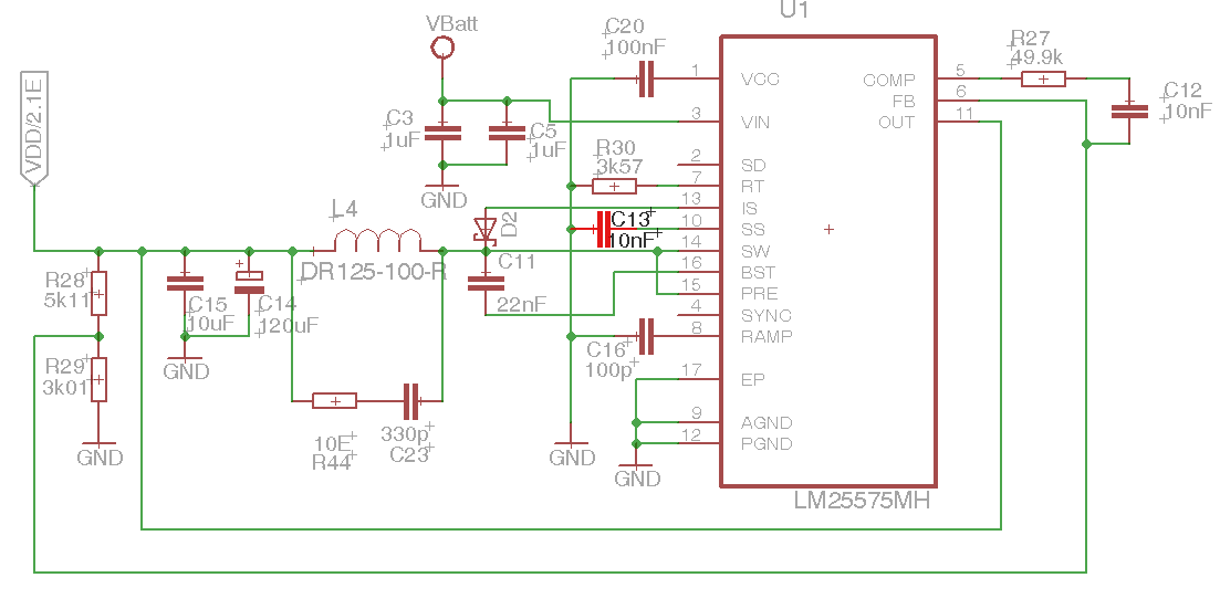

Liebe Gemeinde,
ich habe für eine Schaltung, welche mit Akku betrieben wird den
Step-Down LM25575 gewählt.
Die Spannung wird sauber geregelt, jedoch verwundert mich der Hohe
Eingangsstrom, wenn am Ausgang nur 100 uA gebraucht werden.
Es ergibt sich mit der angehängten Schaltung eine Stromaufnahme von ca.
8mA bei Eingangsspannung 8.4V.
Laut Simulation von TI sollte die Stromaufnahme bei ca. 44uA liegen.
Ich danke bereits im Voraus für eure Inputs.
