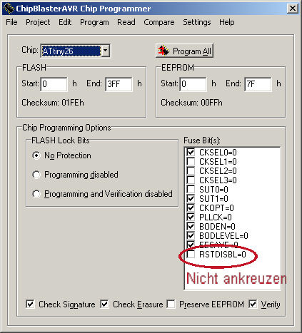

ich denke das hat sich wohl erledigt. Falls nicht habe ich auch gerade
gesehen, dass unter I/O-Grundlagen hier im Tutorial Screenshots zu den
Einstellungen sind. Da würde ich dann mal nachschaun.
Pony Prog stellt die zu setzenden Bits invertiert da.
Laut Datenblatt muss man z.b. für 1 MHZ 0001 setzen bei Ponyprog sind
das aber 3 Häckchen und ein Feld ohne Häckchen, schon komisch gemacht.
Ich habe extra erst die Fuses ausgelesen und davon eine
Bildschirmausschnitt gespeichert der durch eien Batchdatei vor Ponyprog
angezeigt wird damit mans wieder weiß wie rum das gehört.
